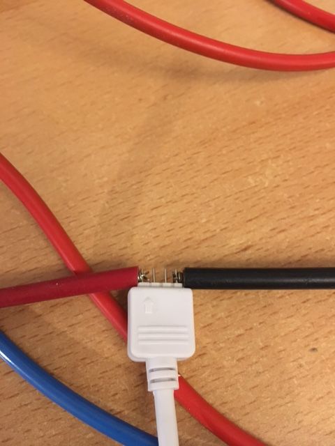

Ich habe mir jetzt noch ein Multimeter besorgt und ein wenig experimentiert, dabei ist mir etwas seltsames aufgefallen:
In dem ersten Bild siehst du wie ich die Spannung angelegt habe (12V auf dem Pfeil-Pin, Masse an dem äußersten Pin).
Im zweiten Bild siehst mein LED Stripe und was ich am anderen Ende gemessen habe.
Das scheint mir nicht ganz zusammenzupassen?
Ich habe jetzt extra nochmal auf meine Bestellung und auf meine Verpackungen geschaut, überall steht IP65.
Habe ich eventuell trotzdem ein falsches oder fehlerhaftes Kabel bekommen oder übersehe ich was?

Mittwoch, 24. Mai 2017, 06:37
Da passt was nicht, melde dich mal beim Support. Verweise auf das Topic hier.
Die 12V sollten immer aussen am Stekcer sein (Schwarzes Kabel).
Mittwoch, 31. Mai 2017, 19:47
Update:
Das Farbwerk werkelt jetzt so wie es soll.
Ich hatte tatsächlich ein Montagskabel erwischt, das falsch verdrahtet war.
AC hat mir ein kostenloses (korrektes) Austauschkabel zugeschickt :thumbup:
