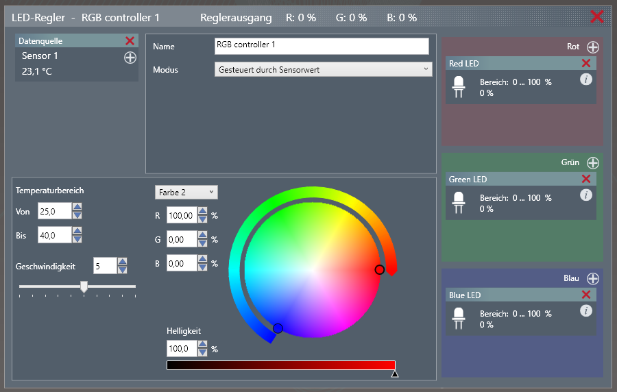

ich habe ein Update von der aquasuite 2014-2.3 auf die aquasuite 2017-2 durchgeführt.
Jetzt habe ich das Problem den LED Regler so zu konfigurieren das er genauso funktoniert wie vorher.
Das Firmwareupdate(2009) für den aquaero 5 XT wurde durchgeführt.
Gibt es eine Lösung :?:
Einstellung des LED-Reglers in der aquasuite 2014-2.3: LED-Regler.JPG
Noch ein Hinweis zum Technischen Hintergrund:
Die RGB-LED die am Ausgang des aquareo hängt ist im aqualis eingebaut und soll somit die Wassertemperatur kalt=blau, mittel=grün und warm=rot anzeigen.
Dieser Beitrag wurde bereits 2 mal editiert, zuletzt von »Mike2012« (20. Mai 2017, 16:11)
Montag, 22. Mai 2017, 06:58
Das ists schon lange geändert und dem Farbwerk angeglichen.
Es gibt nur noch diesen RGB Regler.

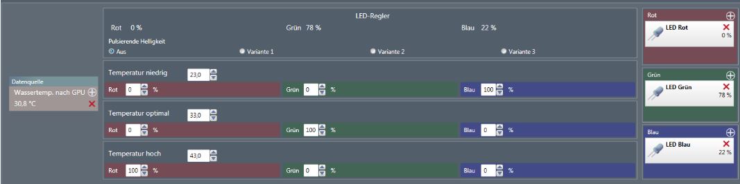

Kannst du ganz einfach auch so wieder einstellen. Meiner Meinung nach sogar noch viel bequemer als zuvor. Würde dann so aussehen:
Mike2012
Freitag, 26. Mai 2017, 00:35
Vielen Dank,
das ist die Lösung. :)
