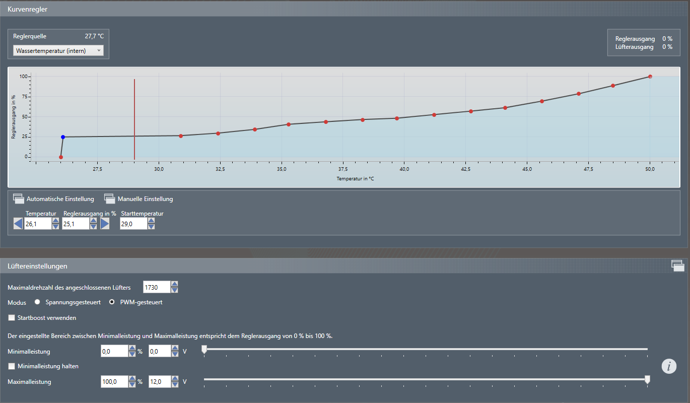

sunToxx
Samstag, 23. Dezember 2017, 18:37
So sieht die Kurve im Moment aus. Das Problem mit dem Laufen beim Einschalten hat sich wohl dadurch ergeben, dass ich den ersten Punkt nicht auf 0% sondern auch auf 25% hatte. Irgendwie ignoriert er wohl die Starttemperatur wenn der erste Punkt nicht 0% ist. Aber ist egal, das eigentliche Problem ist, warum die Lüfter direkt wieder angesteuert werden, nachdem die Abschalttemperatur erreicht wurde aber das Wasser noch nicht wieder die Starttemperatur erreicht hat.

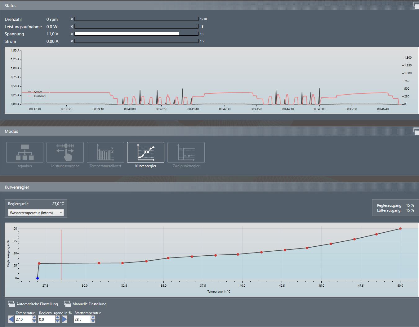

sunToxx
Freitag, 29. Dezember 2017, 00:52
Die Pumpe macht es schon wieder. Die Abschalttemperatur wird erreicht. Der Lüfter wird gedrosselt, aber die Spannung wird nicht abgeschaltet sondern bleibt an (was ja an sich kein Problem darstellen sollte, da man ja auch eine externe Stromversorgung nutzen könnte und einfach das PWM Signal durchschleifen könnte). Der Lüfter geht immer wieder an und aus. Es passiert immer bei dem 0,1° Schritt den ich zwischen 0% und 30% habe. Das sieht mir sehr stark nach einem Bug aus.
»sunToxx« hat folgende Datei angehängt:
Dieser Beitrag wurde bereits 1 mal editiert, zuletzt von »sunToxx« (29. Dezember 2017, 01:03)
sunToxx
Freitag, 29. Dezember 2017, 09:06
Das Problem scheint zu sein, dass anstatt bei erreichen des Punktes mit der Abschalttemperatur das PWM Signal auf 0 zu setzen, die Geschwindigkeit langsam heruntergesetzt wird. Das unterschreitet natürlich die Mindestgeschwindigkeit des Lüfters, welcher vorzeitig stehen bleibt. Das widerrum triggert wohl einen failsafe der den Lüfter wider starten lässt. In der Zwischenzeit ist die Temperatur wieder leicht gestiegen und das Spielchen geht von vorne los.
