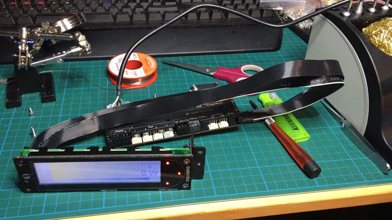

Hab natürlich auch etwas gebastelt. Hier im Forum hab ich oft gelesen das man das Display vom Aquaero nicht extern betreiben kann (Das Kabel dürfte nicht länger wie 5cm sein)
Naja ich hab hier jetzt 50cm und es funktioniert ohne Probleme.

das mit dem Display is ja interessant. hatte bisher auch immer gehört das das kabel nur sehr kurz sein darf
Dienstag, 2. Januar 2018, 13:55
nur weil es hier geht muss es nicht bei allen laufen. Wie immer gibt es da durchaus Toleranzen. Da wir nicht garantieren können das es geht bleibt unsere Aussage dazu wie bisher.

Zugegeben ich war anfangs auch sehr skeptisch obs funktioniert. Bisher hatte ich keine Probleme. Dadurch das das display jetzt eben im Laufwerksschacht verbaut ist und der Aquaero an einem anderen Platz komme ich viel besser an die Anschlüsse ran.
