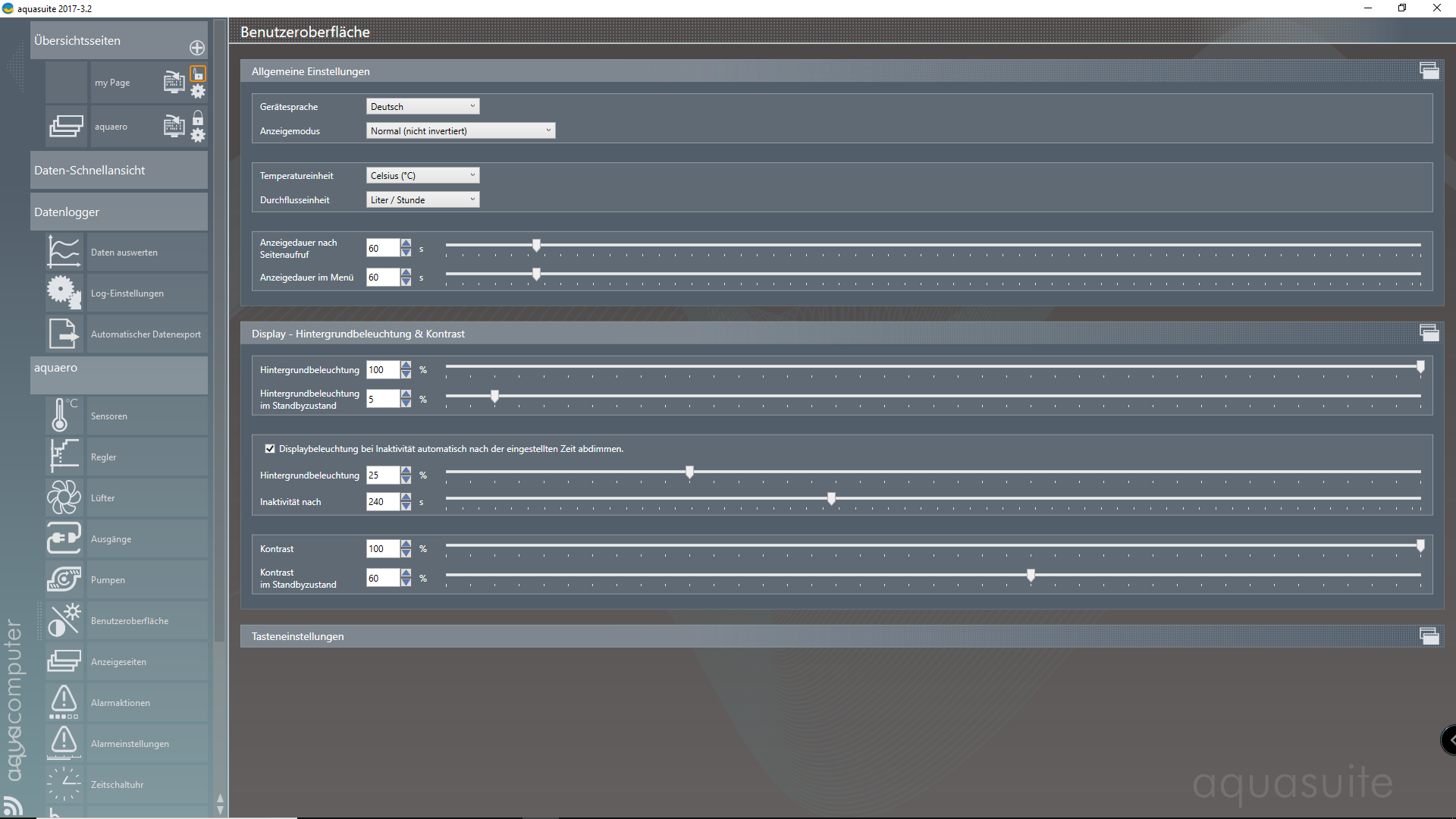

Das müsste die Einstellung sein die du suchst. Siehe angehängtes Bild

habe ich so geht aber nicht aus

hab vergessen zu sagen das du die beiden wahrscheinlich auf 0 setzen musst. mich störts nich das es noch leicht an is. :P :P
