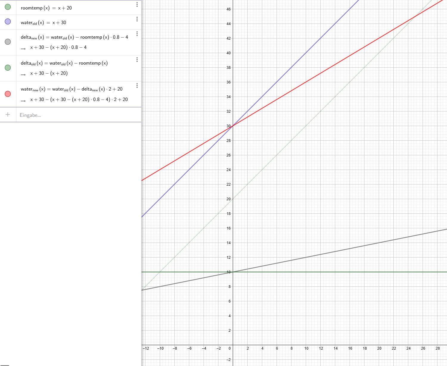

seit einiger Zeit besitze ich jetzt eine aquastream Ultimate und bin mit dieser soweit sehr zufrieden. Da es jetzt aber wieder so langsam Richtung Sommer geht habe ich ein kleines "akustisches Problem": Mit der Kurvenregelung der Lüfter über die Wassertemperatur drehen die bei hoher Raumtemperatur recht hoch.
Natürlich lässt sich das einfach beheben, indem ich die Start- und Endtemperatur positiv verschiebe, was allerdings recht lästig ist wenn die Temperaturen schwanken.
Ein Weg das zu umgehen, wäre über das Delta zwischen Wasser- und Raumtemperatur zu regeln.Hier würde ich aber an kühlen Tagen ein paar Grad verschenken und an heißen Tagen könnten die Lüfter dann doch etwas schneller laufen um eine ausreichende Kühlung der Komponenten zu erreichen. Also auch nicht die optimale Lösung.
Besser wäre daher die Parameter der Deltaberechnung zu faktorisieren: z.B. Wassertemperatur - Raumtemperatur * 0.8 = Temperaturquelle zur Lüfterregelung.
Hieraus ergibt sich aus parallel linear steigender Wasser- und Raumtemperatur eine leicht linear steigende Gerade. Diese hat zwar von ihrem Temperaturwert wenig Aussagekraft, bewirkt aber, dass zuvor konstante delta t nun mit steigender Raumtemperatur einen offset erhält.
Damit ließen sich die oben genannten Probleme einer Regelung mit konstantem delta t beheben. Visualisierung
