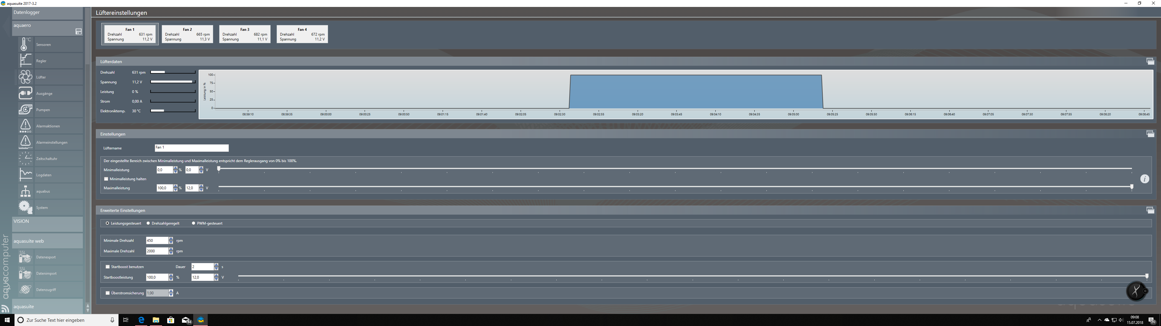

Aquaero 6 regelt Lüfter nicht
Sonntag, 15. Juli 2018, 09:14
Hey, ich bin neu hier und begrüße hier erstmal gleich mal alle ganz freundlich.
Ich weiß nicht woran es liegt, aber ich kriege es nicht hin, meine 8 BitFenix Spectre Pro RGB Lüfter 230mm
(jeweils 2 pro Kanal) zu regeln. Ich habe schon alle möglichen Reglerausgänge ausprobiert
(Zweipunktregler, Kurvenregler, Sollwertregler, u.s.w.) habe auch jeweils die 4 Lüfterausgänge
hinzugefügt und einen Temperaturquelle. Egal was ich einstelle, Die Lüfter drehen sich immer, obwohl
in der Lüfteranzeige 0% Leistung steht und 0A.
Hoffe es kann mir einer helfen, da ich meine System eigentlich im Idle Passiv laufen lassen wollte.
LG
»Schnulli110207« hat folgende Bilder angehängt:

Also auf dem ersten Blick scheint alles richtig zu sein.
Sonntag, 15. Juli 2018, 13:15
Sicher nicht, wenn da Leistung bei 0 % steht und Strom auch bei 0 A, dann kann nicht gleichzeitig eine Spannung von 11,2 V anliegen und eine Drezahl angezeigt werden.
Schnulli110207
Sonntag, 15. Juli 2018, 16:51
Genau das ist ja das was mich auch so wundert. Es wird keine Leistung ausgegeben und trotzdem 11.2 Volt
Schnulli110207
Sonntag, 15. Juli 2018, 17:13
Hab gerade nochmal ein bisschen rum getestet, ich kann die Lüfter zwischen 11,8 und 11,2 Volt regeln.
Es tut sich nur war wenn ich zwischen 100% und 90% regel darunter lässt es sich nicht regeln.
Ganze 10 u/min Unterschied zwischen Max und dem Min. Denke wirklich langsam das Teil ist Kaputt.
Werde mich morgen mal an den Kundensupport wenden.
