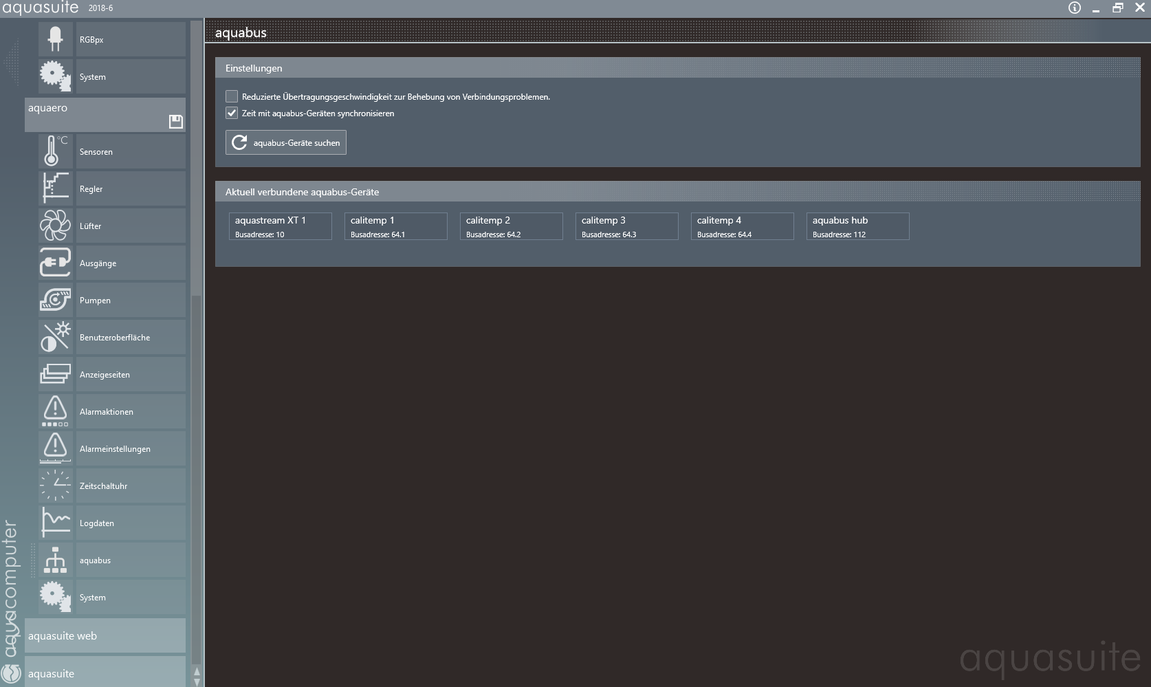

Hallo ich habe nun folgendes Setup im PC verbaut.
Quellcode
1
2
3
4
5
6
7
per USB ---> aquaero ---> aquabus high ---> aquabus X4 --- Anschluss 1 ---> calitemp 1
                                                       --- Anschluss 2 ---> calitemp 2
                                                       --- Anschluss 3 ---> Y-Kabel -------> calitemp 3
                                                                                    -------> Quastream XT
                                                       --- Anschluss 4 ---> Y-Kabel -------> calitemp 4
                                                                                    -------> Aquainlet XT
per USB -> Quadro
Im Aquasuite findet die beiden per USB angeschlossenen Geräte und im Bus findet er auch die 4 Calis und die Quastream XT, denn Aquainlet XT findet der Bus nicht.

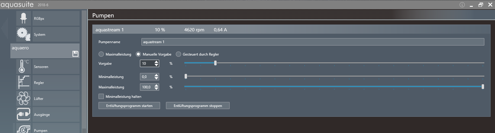

Wenn ich nun in die Pumpensteuerung gehe, kann ich ja die Leistung der Pumpe regeln, wenn ich die Vorgabe auf 10% nehme nimmt er das auch an aber das RPM Signal bei 4620 wen ich die Vorgabe nun auf 73% nehme ist die RPM Anzeige immer noch bei 4620 rpm der Strom ändert sich auch nie :(

Des Kaisers Narr
Freitag, 12. Oktober 2018, 18:51
Von der Aquainlet müsstest du ein Gerät namens mps angezeigt bekommen. Dies kannst du zusätzlich auch per USB anschließen, dann taucht es als eigenständiger Reiter in der Aquasuite auf. Eventuell steckt das Kabel nicht richtig. Sobald du es mit USB verbunden hast, schau dir die eingestellte Aquabus-ID an, sie muss sich von den anderen unterscheiden.
Für die Pumpe sollte es auch einen eigenen Reiter geben. Siehe bitte unter Aquastream XT - Pumpe nach, ob du dort im Pumpenmodus Vorgaben eingestellt hast.

Shoggy NEXT
Freitag, 12. Oktober 2018, 21:28
Du musst bei der Pumpe im System-Reiter evtl. noch einstellen, dass sie per aquabus und nicht per USB gesteuert werden soll.
