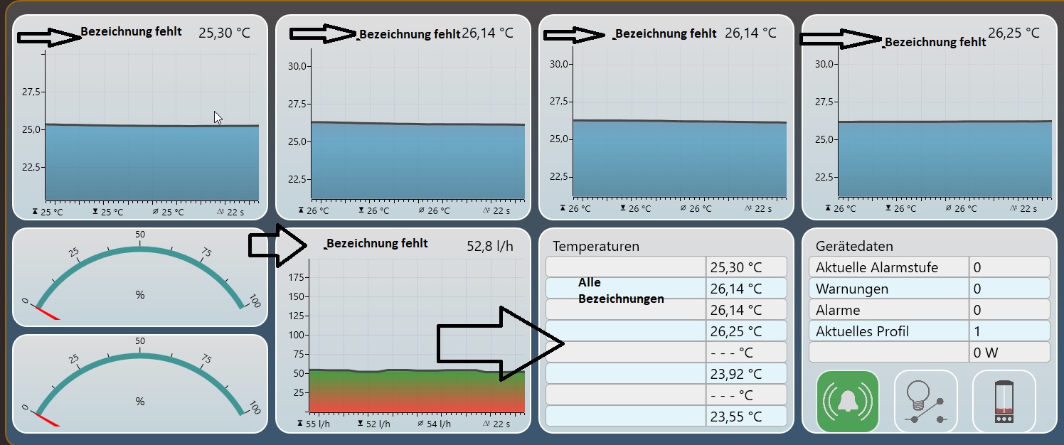

Update von Aquasuite 2018 - 4 auf 8 - Sensorbezeichnungen verschwunden
Samstag, 1. Dezember 2018, 17:12
habe ein update von der Aquasuite version 2018 - 4 auf 8 unternommen. Dies hatte zur folge, dass meine Ganzen bezeichnung der Temperatursensoren "gelöscht" wurden. Gibt es eine Möglichkeit ,dass ich diese wieder angezeigt bekomme ??
Habe keine lust die Sensoren aufs neu zu definieren...........
OS: Windows 10 - 64bit - 1803
Grüße Norprene

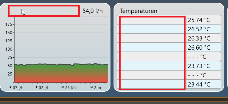

Montag, 3. Dezember 2018, 13:06
So etwas kann passieren, dann muss man den PC neu staren bzw. mal kurz aus/stromlos machen.
Auch ein Neustart/ (5 Minuten stromlos) ändert daran nichts, dass die Werte einfach verschwunden sind. Vielleicht hat das upgrade teile von einer Configdatei oder Datenbank überschrieben ???
