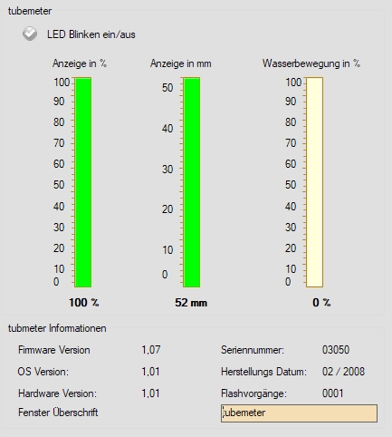

Ich hatte zuletzt im Aquatube ein gluckern weil der Füllstand niedrig war... leider hat mir das Tubemeter füllstand 100% angezeigt :?:
In der Vergangenheit hat das alles zuverlässig funktioniert, kennt jemand das Problem ?
EDIT habe mal das Tubemeter direkt mit USB angeschlossen und ausgelesen....Füllstand 100% Wellenbewegung 0

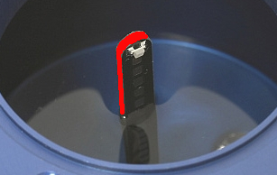

hab mich zu früh gefreut.... gerade wieder eingebaut, Tube halb voll.... Tubemeter zeigt 100% an..... verdammt.
Was meinst du mit Fräskante, was ich hier rot markiert habe ???
Welchen Lack kann man da nehmen?

hab das Tubemeter wieder ausgebaut und nochmal unter Wasser mit Tuch gereinigt... Es scheint der ganze Lack abzugehen !?
Die losen Stellen hab ich jetzt vorsichtig weggerieben. Hier das Ergebnis: Tubemeter2008.jpg
Kann man das Teil noch retten ?
Welche Flächen müssen da mit Lack überzogen werden und vor allem welchen Lack brauche ich :?:
