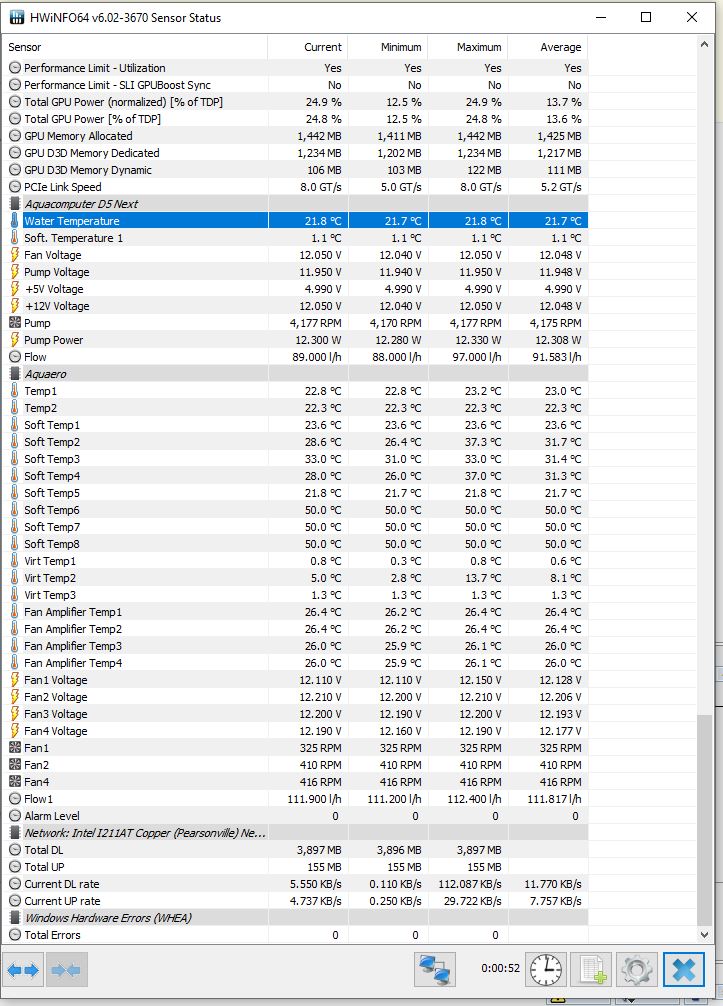

Aber die D5 Next übermittelt die Daten an HWInfo bzw. HWInfo kann die Daten auslesen, wie rum auch immer, hab gerade nachgesehen.
[attach]6794[/attach]
Die Sensoren sind die gleichen die auch in den Standard Sensoren verbaut sind, sind quasi da einfach nur eingeklemmt.
Sollte also kein Problem sein die zu nutzen.
Jap, HWInfo erkennt die Pumpe und auch die Temps, nur erkennt es meine Fans genausowenig wie die Aquasuite. Irgendwie übermittelt dieser crap Aorus Fan Commander die Lüfter nur an SmartFan5 ... :cursing:
