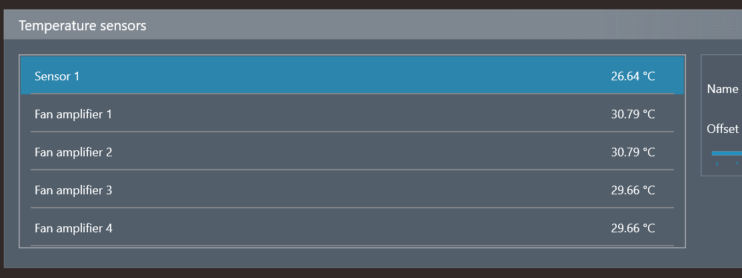

Hallo AC Community.
Habe nun auch endlich den Schritt zum Aquero 6 getan, und bereue bis vor 3 Tagen keine Sekunde. An meinem 6er, Firmware 2102, hängt seit Wochen ein Inline-temperatursensor. bei erstmaliger Inbetriebnahme lieferte dieser als einer von 8 Sensoren auch Werte.
Nun habe ich "irgendwas" gemacht - von selbst passiert ja selten was - und die anderen 7 Temperatursensoren sind nicht mehr sichtbar. Sie werden auch nicht mehr unter Temperature angezeigt. Da ist nur noch der eine funktionierende Sensor, und 4 Fan-Apmlifier sichtbar. Auch nach anstecken weiterer Sensoren, die bisher im Testbetrieb noch Werte geliefert haben, erscheint außer Sensor 1 nichts mehr. Diverse Neuinstallationen haben nicht geholfen.
Kennt jemand das Problem? Verdeutlichung im Anhang. Hätte gerne 7 weitere Temperatursensoren.

setzte mal das Geräte aus Werkseinstellungen zurück.
Wenn kein Sensor Angezeigt wird wird ist entweder der Sensor oder das aquaero defekt. Mit dem Fimwareupdate hat das sicher nichts zu tun.

Montag, 15. Juli 2019, 09:21
Danke für die rasche Hilfe! Auf Werkseinstellungen habe ich das Gerät bereits zurückgesetzt - leider ergebnislos.
Mich wundert es nur, da ja die Sensoren bis vor kurzem noch angezeigt wurden - und ja auch nicht alle verschwunden sind. Sensor 1 liefert ja nach wie vor.
Vielleicht habe ich ein Verständnisproblem: Werden nur Temp-Sensoren angezeigt, die auch wirklich ein Signal liefern? Ich meine aber mich zu erinnern, dass ich bereits mal alle 8 (1 belegt, 7 "leere") angezeigt bekam.

Es werden NUR Sensoren angezeigt die angeschlossen sind.
Wenn da vorher Werte Angezeigt wurden wen KEIN Sensor angeschlossen ist, war es ein Fehler.
Wie viele Sensoren hast du den angeschlossen?

Montag, 15. Juli 2019, 09:59
Ah!
Ich habe einen Sensor angeschlossen. Ich habe zwei weitere hier, die ich beide an den aquero angeschlossen habe (jetzt nicht mehr), aber dennoch kein Signal erhalten habe.
Testen werde ich es, indem ich den funktionierenden Sensor an einen anderen Pin stecke.
Und es hat funktioniert. Ergo sind meine beiden anderen Sensoren kaputtgegangen!
Danke für die Klarstellung, Problem ist gelöst!
