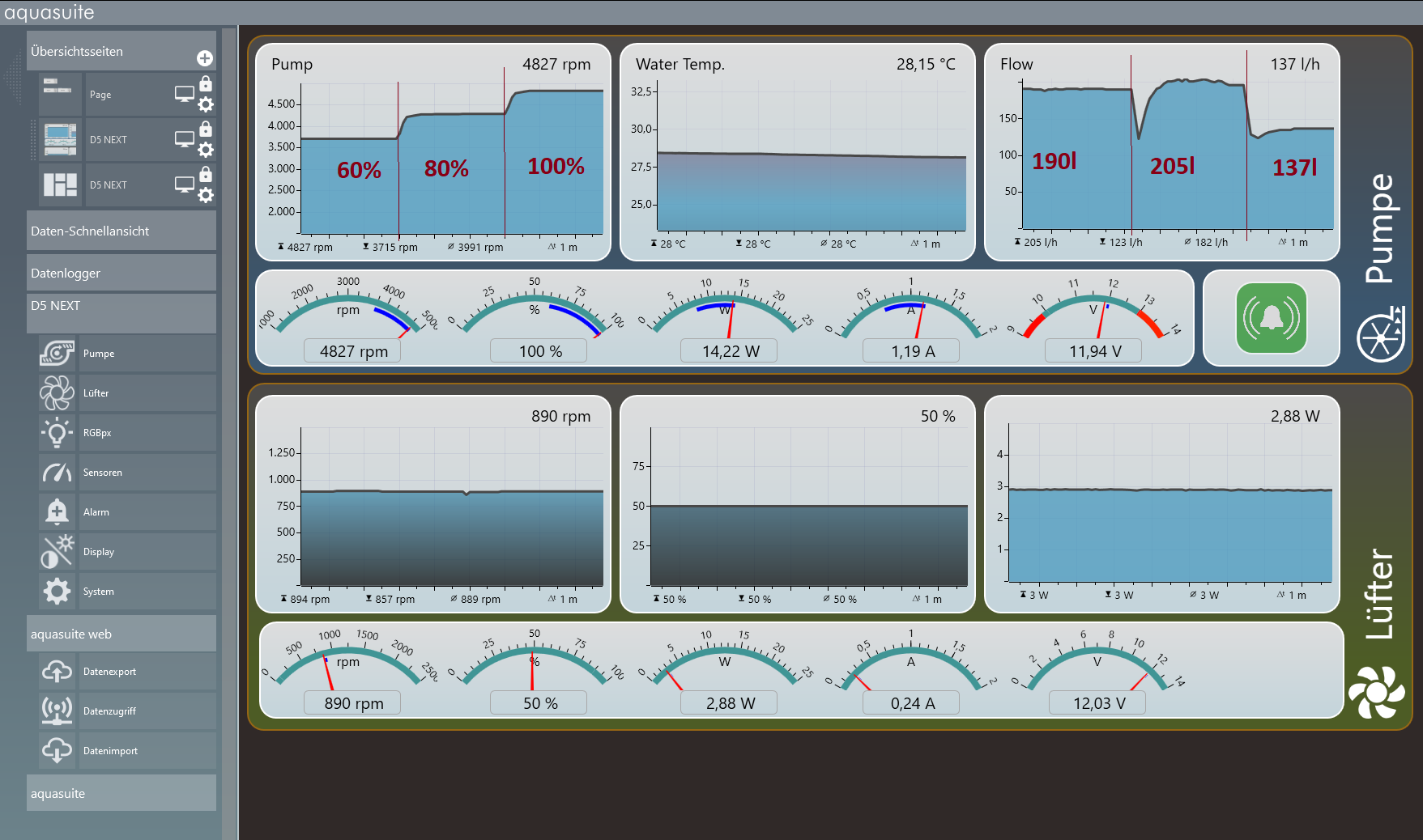

Hi, habe eine D5 Next.
Wenn ich die Pumpenleistung auf 100% stelle, bekomme ich einen Durchfluss von 100l/h.
Stelle ich die Pumpenleistung auf 90%, bekomme ich einen Durchfluss von 170l/h.
Kann das jemand bestätigen bzw. weiss jemand woran das liegt?

Hi, habe mal neu kalibriert, aber selbes Bild.
Bei 100% Pumpenleistung sinken die l/h ab.
»atifan« hat folgendes Bild angehängt:

Eventuell einfach ein Problem von Turbulenzen?
Gefunden hier
Zitat:
"Ebenfalls tritt ein Druck als Folge von Reibung
in Leitungssystemen auf; dieser ist bei reiner laminarer (langsamer,
nicht turbulenter) Strömung etwa proportional zum Durchfluss
(Volumenstrom).
Bei stärkerem Durchfluss oder bei nicht ganz offenen Drosselventilen
tritt jedoch eine turbulente Strömung auf, wo der Gegendruck schneller
ansteigt, oft etwa mit dem Quadrat des Volumenstroms."
