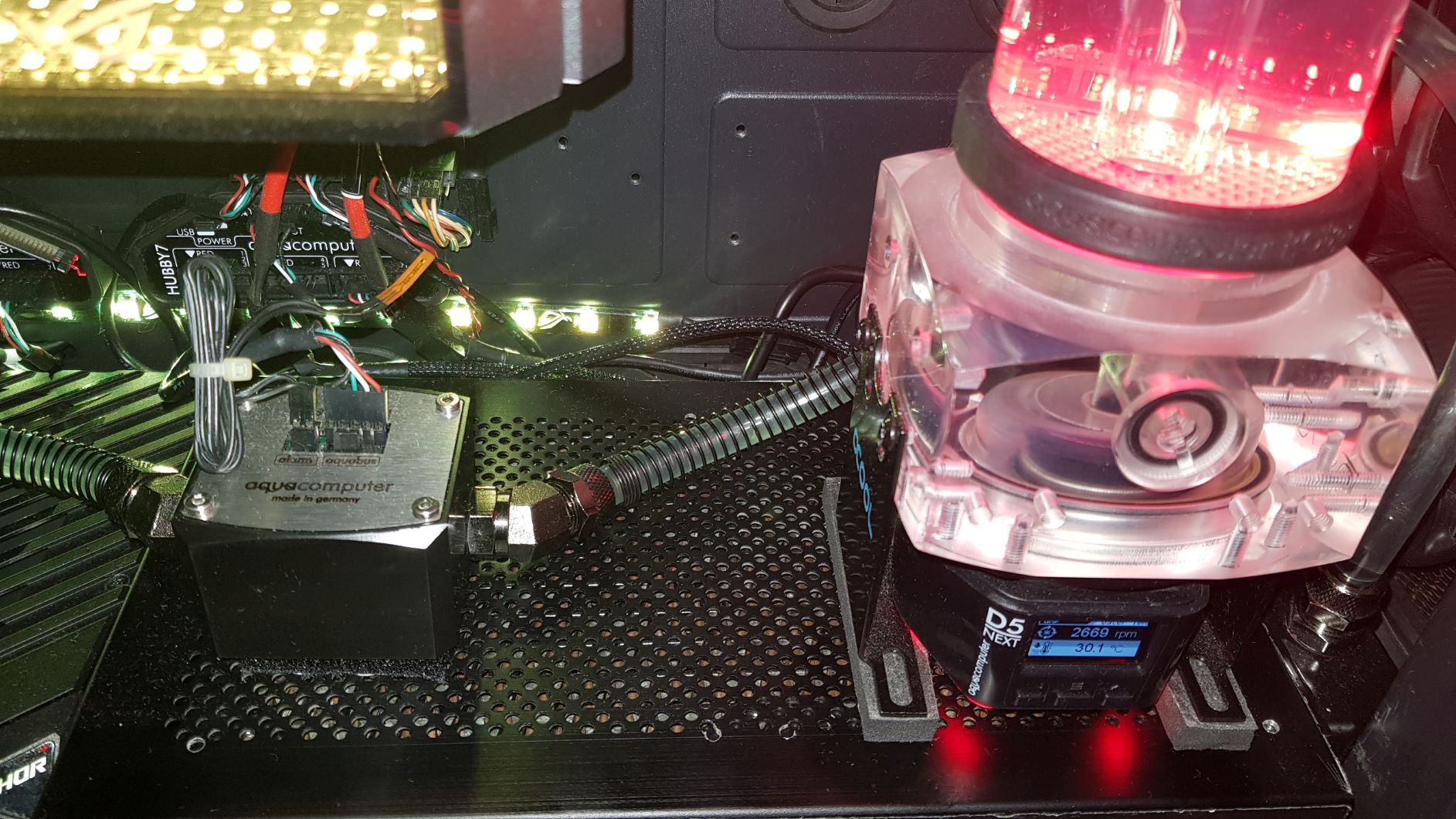

So nun kommt der alte Herr mal zur seiner Frage ich nutze ja schon seit Jahren die Produkte von Aquacomputer

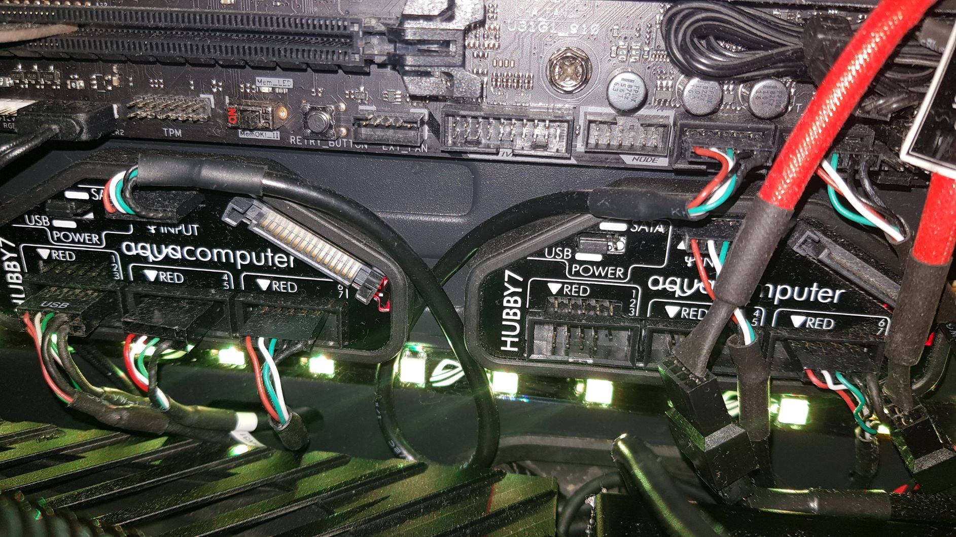

D5 Next + Durchflusssensor + 2 x Hubby7 + 1 x Lüfter Splitty9 verbaut ( siehe Bilder )
Jetzt möchte ich wenn irgentwann verfügbar den CPU Kühler kaufen, leider sind so viele nicht Lieferbar :-(
Aquacomputer cuplex kryos NEXT VARIO mit VISION 1156/1155/1151/1150,PVD/Nickel/ gibt es auch mit Silberboden
der hat ja ein 4 Pin USB Anschluss den ich ja auf den Hubby 7 anschließen kann aber wie verhält sich nun die Software von der D5 ??
alle Anschlüsse sind belegt der D5
1 ) Lüfter Anschlüss darüber werden 19 Lüfter gesteuert
2 ) RGB Anschluss auch belegt
3 ) USB Anschluss geht zum Hubby7

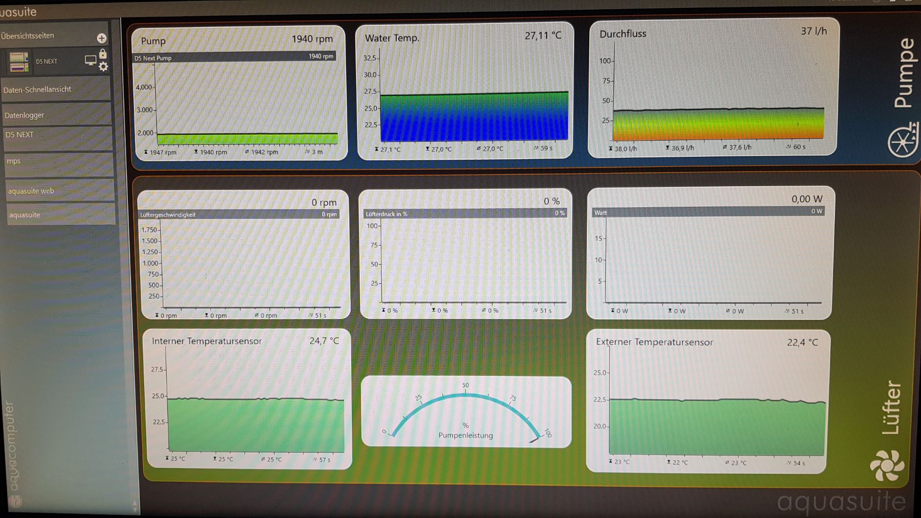

Wie sollte ich das am besten Anschließen das ich den CPU Kühler in der Aquasuite sehen ( auslesen ) kann ?
Wird die Aquasuite den CPU Kühler überhaupt in der jetzigen Softwaredarstellung ( siehe Bild ) wiederzufinden sein ????
z.B linke Seite in den Übersichtsseiten ? der Aquasuite ?

nun, einer deiner hubby‘s hat ja noch freie Anschlüsse, daher würde ich das Vision Modul vom Kühler mit diesem verbinden. In der Anleitung steht es zwar nicht, aber auf der Shopseite, dass aufgrund des Bauraums nur 2 Kabel aus dem Vision geführt werden können:
- USB and aquabus
- USB and flow sensor or alarm output
- aquabus and flow sensor or alarm output
Die Aquasuite erkennt das Vision Modul, welches über USB integriert wurde. Du kannst dann die Werte in der Aquasuite auslesen und auf diese auch für deine D5 nutzen.

Fehlt eigentlich nur noch so eine kleine Software Info von Fachman ob meine Ansicht ( siehe Bilder ) so bleibt und nur ein Reiter ( VISION ) in den Übersichtseiten der Aquasuite erstellt wird wenn ich den neuen CPU Kühler einbaue und mit USB am Hubby verbinde.
Vielleicht hätte ja mal jemand ein Bild wie es aussieht Aquasuite + D5 Next + Durchflußsensor ( high flow usb 53129 ) + cuplex kryos NEXT VISION CPU Kühler. Wäre schön das mal vorab zu sehen wenn möglich :-)

bzgl. der Darstellung in der Aquasuite hatte ich die eigentliche Frage also nicht verstanden ;)
Ja, es gibt dann nach dem Anschließen über USB einen weiteren Tab im linken Menü wo die Pumpe aufgelistet wird. Bspw. sieht es mit Durchflusssensor, Aquaero und Aquastream dann bei mir so aus:
https://ibb.co/mH94cSk
Jedes Produkt hat folglich einen eigenen Tap für die Konfiguration und es wird eine Überwachungsansicht für das Produkt angeboten. Ich habe mir aber eine eigene Überwachungsansicht erstellt und dort die für mich interessanten Daten zusammengefasst, sodass ich auf einen Blick alles im Auge habe. Auch dies ist natürlich möglich.
Produkte die nicht aufgelistet werden, sind idR nicht über Software konfigurierbare:
* Splitty
* Hubby
Produkte die aufgelistet werden (sofern angeschlossen):
* Durchflusssensoren (mps)
* AGBs mit Modul (XT)
* Vision-Geräte
* Pumpen mit Aquabus
* Aquaero
* Farbwerk/Farbwerk 360/nano
Beste Grüße,
Sebastian
