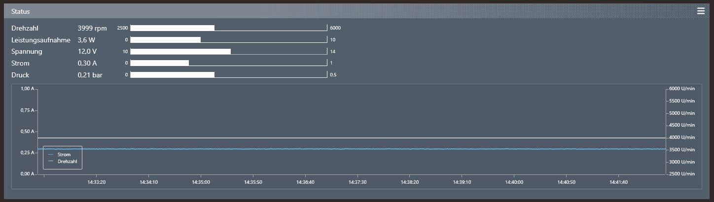

ich habe auch ein problem mit dem durchfluss bzw. mit der durchflussanzeige.
der externe durchfluss schwankt extrem während der virtuelle nichts anzeigt. die pumpe läuft ohne schwankungen. siehe bilder.
-aquasteam ultimate und aquasteam durchflussensor high flow
weiß da jemand rat?

hallo danke für die antwort,
kabel war vorher an der xt pumpe dran und lief problemlos.
kalibrierwert
ist der vom high flow (siehe bild), der virtuelle durchflussensor ist
erworben und freigeschaltet. kühlmittel ist destiliertes wasser mit nem
zusatz, nix aussgergewöhnliches.

hallo,
der durchfluss scheint kontinuierlich zu sein hab nen thermaltake aquabay m1 verbaut das rädchen dreht ohne aussetzer...

hallo,
auch bei voller pulle was die pumpe her gibt kommen solche spitzen (siehe bild)
verbaut sind wasserkühler für cpu, gpu, mainboard, agb 500ml, thermaltake aquabay m1, aquacomputer filter. bei der xt pumpe lief alles mit der durchflussanzeige problemlos hab nix geändert nur die pumpe getauscht.
den entlüftungsmodus hab ich auch schon längere zeit durchlaufen lassen...
interessanter weise kommen beim virtuellen sensor spitzen über 60l/h im entlüftungsmodus. (bild)

Ich glaube ich kenne dein Problem nun. Hatte ich bisher nur einmal erlebt. Du hast eine stehende Komponente im System, entweder GPU vertikal oder Radiator, wo sich eine große Luftmenge drin befindet. Das Entlüftungsprogramm wird dies nicht lösen. Du musst deinen System rotieren in der Position. Davor trag bitte Sorge, dass es absolut dicht und keine lockeren Teile hat. Ein Druckausgleichsventil im AGB kannst du beispielsweise mit einem Verschlussstopfen schließen. Dann gehe verschiedene Positionen durch. Bspw. Tower liegend, Tower in verschiedenen Winkeln geneigt. Lass dir Zeit und nicht schütteln etc. durch die andere Positionierung wandert die Blase von alleine.
Edit: Die Pumpe während dieses Vorgangs gerne über 4000 RPM laufen lassen, sodass die Blase auch gut Druck bekommt.

ja stimmt habe liegende radiatoren in betrieb und die gpu liegt ja auch, habe 2x 140mm (einer davon "stehend") 1x 120mm big radiator in nem xpredator big gehäuse am laufen. ich klemme mal die hdd´s ab und bewege das gehäuse mal in alle positionen.
melde mich nach dem vorgang wieder.
