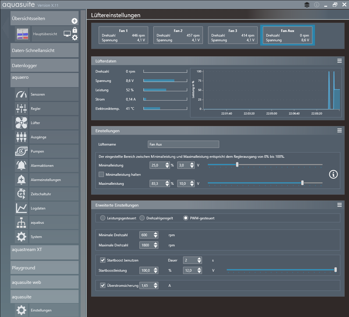

RockNLol
Mittwoch, 29. Januar 2020, 22:11
Ja, habe ich, siehe Anhang. Drehzahl ist 0, weil ich die gelbe Leitung gerade nicht verkabelt habe.
laut diesem anderen Forum, kann ich die Stromversorgung fix auf 12V verdrahten: https://www.overclock.net/forum/246-air-…l#post_21540663

Hufeisen
Donnerstag, 30. Januar 2020, 16:12
Ja, das kann man machen, wenn das Aquaero und die Lüfter am gleichen Netzteil hängen.
Oder du nimmst ein Splitty9 Active, damit kannst du die Lüfter sogar komplett ausschalten (was bei normalem PWM nicht möglich ist)
