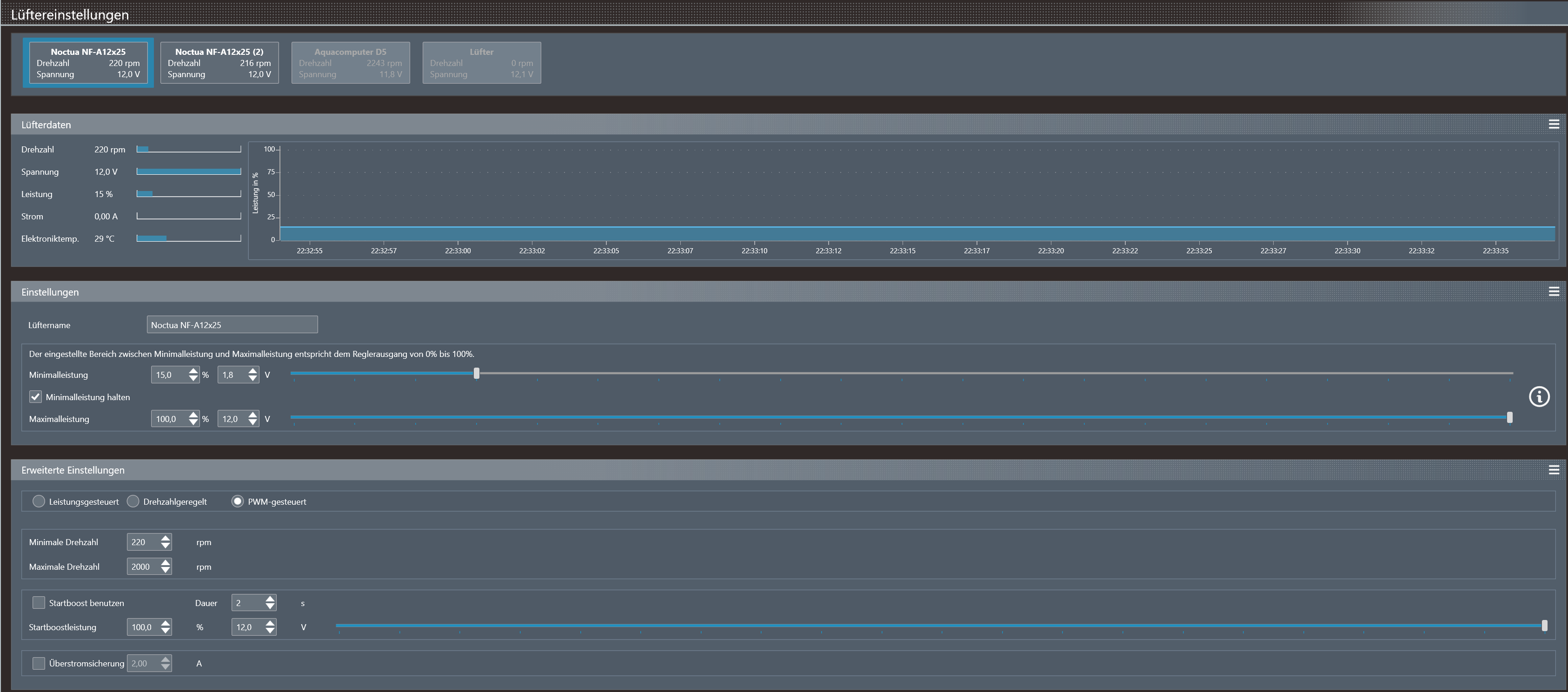

Wie hast du die Lüfter konfiguriert in der Aquasuite? Sind sie auf "PWM-gesteuert" gestellt?
So habe ich meine eingerichtet. Allerdings benutze ich einen Aquaero 6.

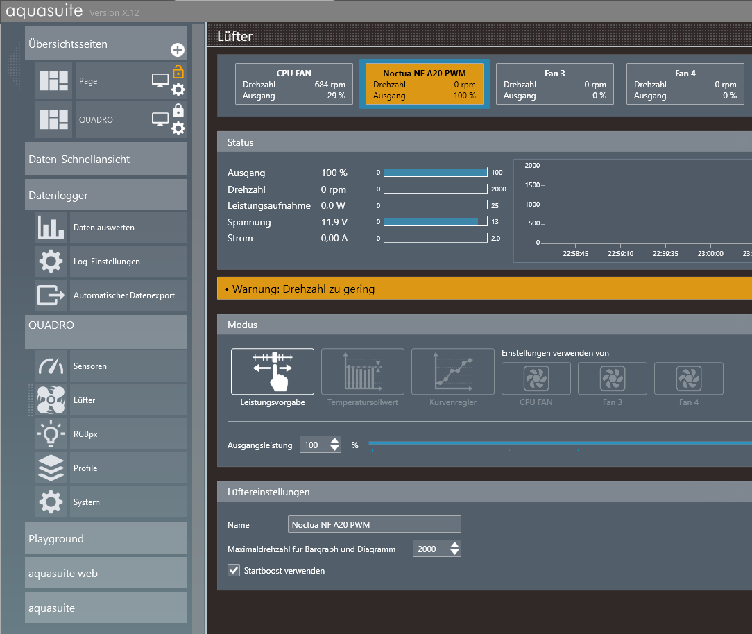

Meine Aquasuite sieht anders aus als deine, mir fehlt der ganze "Erweiterte Einstellungen" Tab.
Dementsprechend konnte ich meinen Lüfter auch nicht auf PWM stellen.
»Tilldor98« hat folgendes Bild angehängt:
