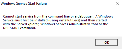

Aquasuite Service und Helper gestartet, Helper startet, Service wirft mir eine Fehlermeldung ins Gesicht.
Jetzt geht die Aquasuite zwar, aber kein Sensor etc.....

Also hab noch mal alles clean installiert und es läuft jetzt. Hab gesehen, dass der Octo auch ein Firmware Update hat, das sprang mir auch erst jetzt ins Auge bei Klick auf "OCTO"
Allerdings, sobald ich die Tasks beende, die xml files einspiele und egal ob mit oder ohne Neustart, springt der Service nicht mehr an. Er läuft nur mit den alten xml Files.
Scheiße....
Edit: Also Profile laufen jetzt, aber die Overview Pages übernimmt er nicht mehr.
Immer noch Scheiße, aber damit kann ich leben. Danke jedenfalls für die rasche und kompetente Unterstützung
Dieser Beitrag wurde bereits 1 mal editiert, zuletzt von »wannadanna« (6. April 2020, 14:27)
Montag, 6. April 2020, 14:44
Helper gestartet
da musst du gar nichts machen, der wird immer NUR vom service gestartet und gestoppt, wenn du da anfängst per hand was zu machen führt das unweigerlich zu fehlern.
Du solltest eigentlich NUR über Windows "Dinste" beenden und starten. Alles andere führt IMMER zu Problemen.
Wenn du eine Übersicht genaut hast kannst du die aus der aquasuite exportieren und dann irgendwo ausserhalb der aquasuite verzeichnisse sichern.
