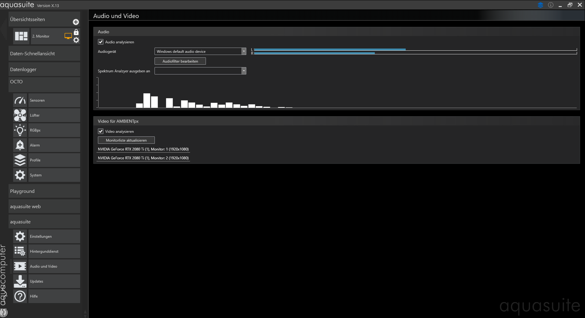

Den Hintergrund-Dienst habe ich aktiviert und dieser erkennt den Sound auch korrekt:

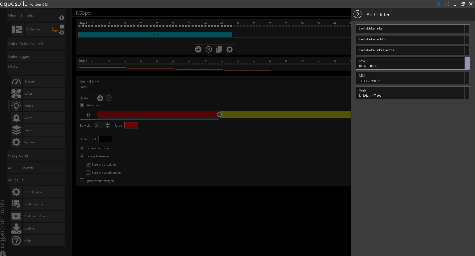

Im Bereich RGBpx möchte ich gerne die Tiefen (Low) über die RGB-Lüfter abbilden. Dazu habe ich 4x16 LEDs der insgesamt 90 steuerbaren LEDs ausgewählt. Danach klicke ich "Low" an. Man kann sehen, dass auch dort Bewegung gemäß Soundausgabe stattfindet:
Wenn ich dies jedoch ausgewählt habe, passiert nichts. Ich wüsste nicht, was man noch einstellen sollte, damit es funktioniert?

Denn es ist sogar so, dass im Tab Audio/Video nichtmal mehr die Pegler angezeigt werden, wenn Musik gespielt wird (Windows Standard Audio Device oder der Soundausgang selbst).

Der Tipp mit den virtuellen Soundkarten war gut. Sobald ich diese deaktiviert habe, ist wieder die "Sound-Erkennung" aktiv. Was es nicht alles gibt! Danke. Diesen habe ich erst seit ca. 1 Woche aktiv.

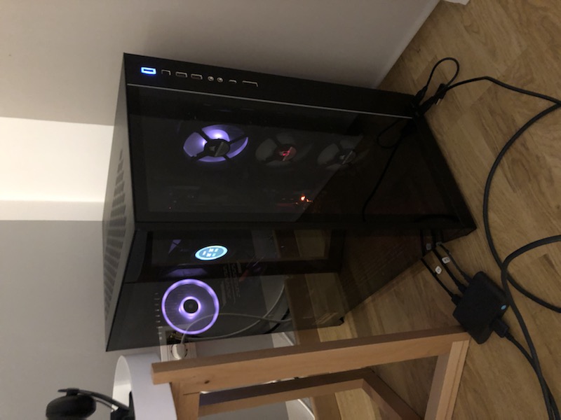

Nicht aktiv ist jedoch das Verändern der Farbe der Lüfter.
Damit man ausschließen kann, dass es an mir liegt, habe ich hier ein kleines Video erstellt und darunter noch einen Screenshot angehängt, damit man sieht, wie die Software konfiguriert ist bzw. wie die Lüfter aussehen. Hinweis: Ich bin mir bewusst, dass ich beim Erstellen des zweiten LED-Controllers keine Quelle ausgewählt habe. Leider bleibt das Resultat gleich, wie man am ersten LED-Controller sehen kann.

Quelle: Volume L+R, funktioniert leider ebenfalls nicht, Lüfter bleibt leicht rot, wie auf dem Foto zuvor zu sehen.
btw: Müsste bei den Punkten "Lautstärke links", "Lautstärke rechts" und "Lautstärke links+rechts" nicht auch dieser Ausschlag sein im RGBpx-Menü, wie bei "Low", "Mid" und "High" (rechteckiges Feld)? Im Audio und Video-Menü ist der Ausschlag jedoch bei L+R sowie bei den einzelnen Frequenzen vorhanden (siehe Screenshot oben).

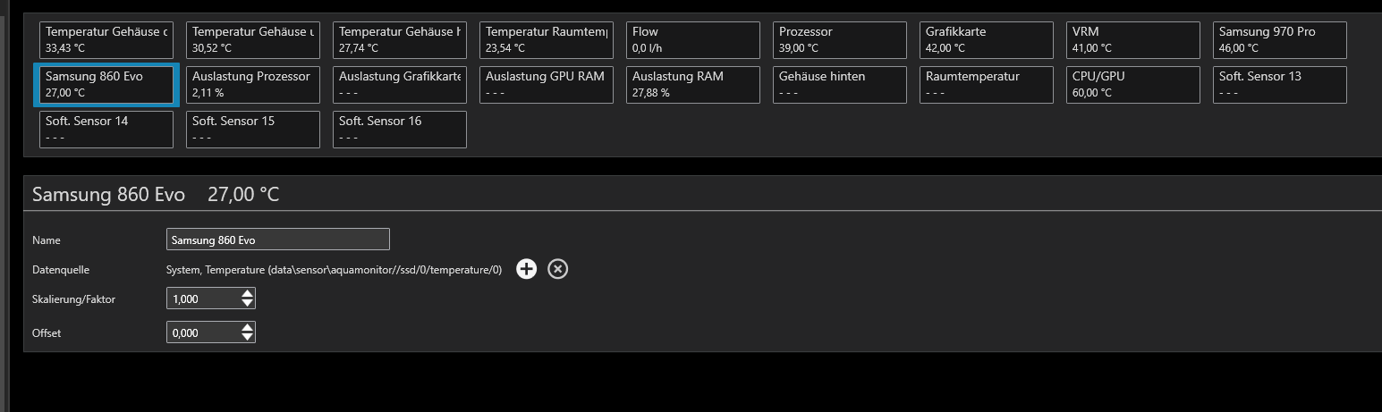

Freitag, 23. Oktober 2020, 13:03
gehen denn die Softwaresensoren?
derpaufler
Freitag, 23. Oktober 2020, 13:12
Da funktioniert alles:
