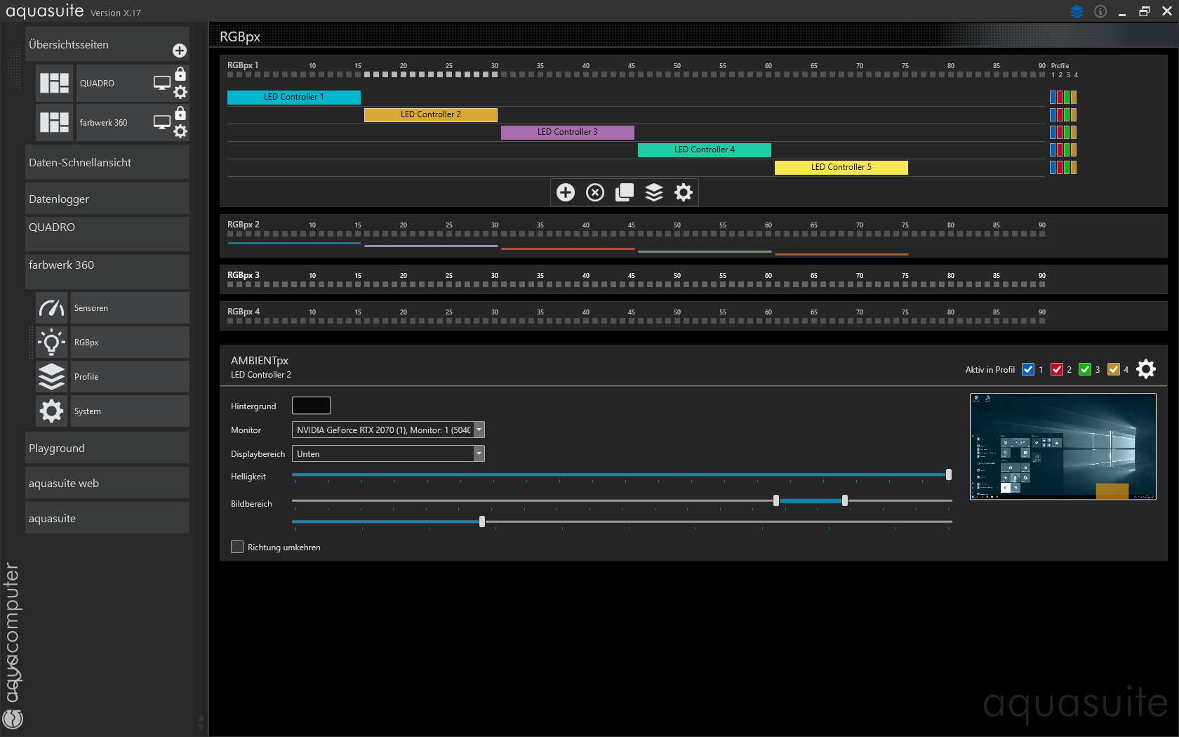

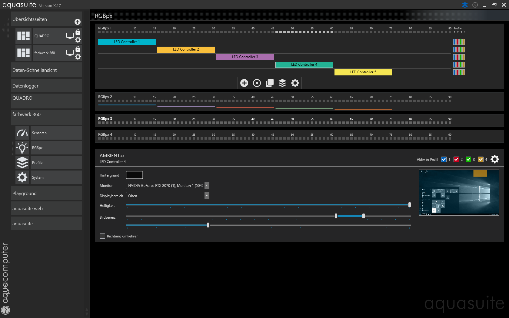

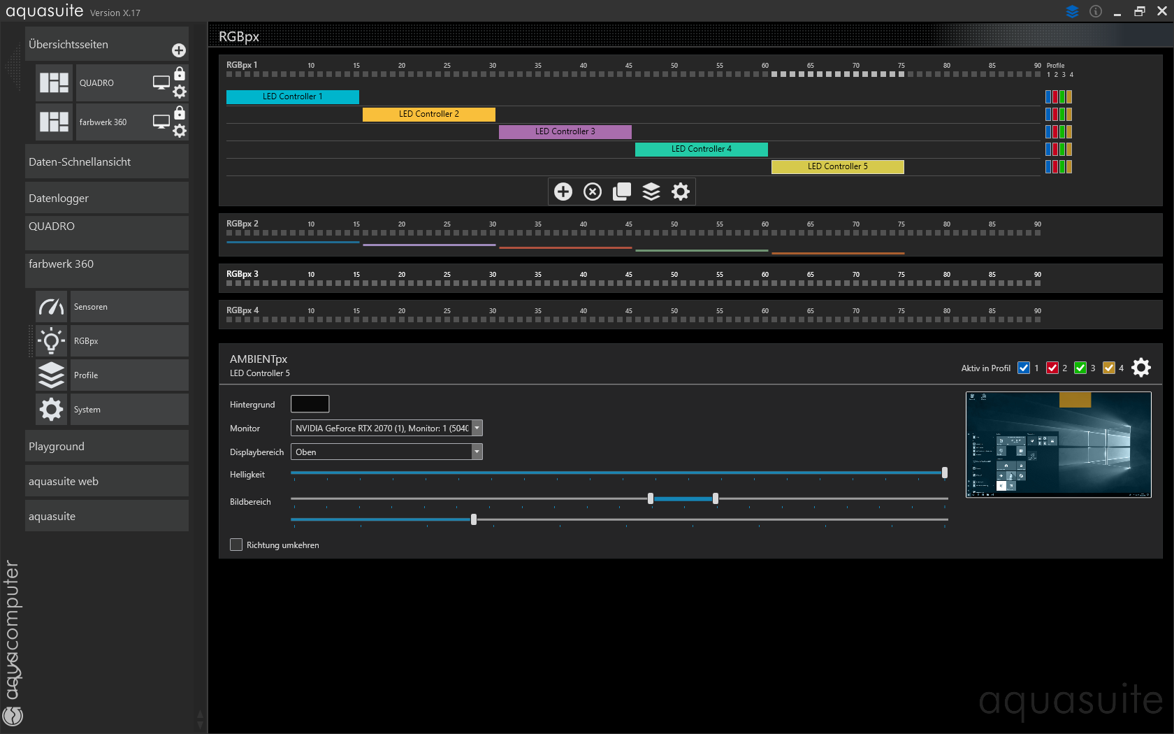

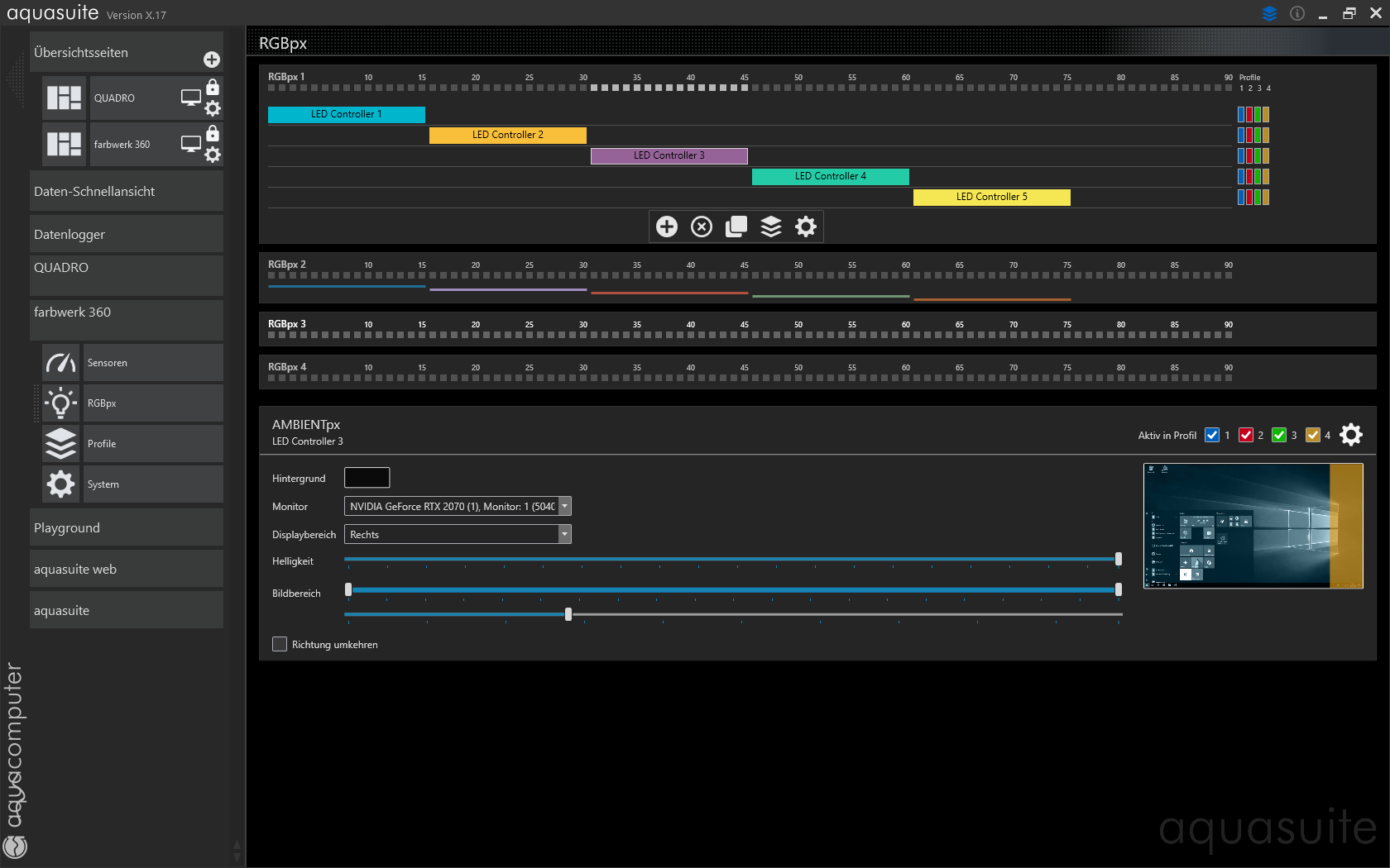

Problem: Ich erhalte in Ambientpx aktuell nur langsames gleichzeitiges einfarbiges (dunkelgraues?) Blinken aller LEDs. Andere Effekte (z.B. Regenbogen) funktionieren.
Je 5 Stripes hängen an RGBpx 1 und 2. An den Monitoren in Reihe von Mitte unten -> außen -> Mitte oben.
Sind die Einstellungen für den Bildbereich in Prozent gemeint? Aktuell lauten die Einstellungen dort
- LED Controller 1: unten 51-67
- LED Controller 2: unten 68-85
- LED Controller 3: rechts 0-100
- LED Controller 4: oben 68-85
- LED Controller 5: oben 51-67
Die Breite des Bildbereichs steht für alle fünf Controller auf 15.
Die Screenshots zeigen die Einstellung für die fünf LED Controller von RGBpx 1.
Was bedeutet "Hintergrund"? Das ist die Grundeinstellung:
Nach einem Neustart sind die vorher austarierten Bildbereiche für alle 10 Controller wieder auf 100% "oben". :(
Was mach ich hoffentlich falsch?
Win 10 1909. Stripes sind IN und OUT richtig verkabelt. Gerätefirmware ist aktuell. Videoanalyse ist eingeschaltet. Strips "on", 100% Helligkeit.

Donnerstag, 23. April 2020, 22:57
Nach einem Firmware Update den Rechner neu starten.
Mach doch erst mal ein einfaches Setup!
1 Regler, mit den default Einstellungen, dann ein Buntes Video im Vollbild anmachen. Dann sollte man schon mal eine Reaktion sehen.
Die Beschränkung auf so einen kleinen Bildbereich macht keinen Sinn.
Du siehst doch in dem Symbol bild was jede Einstellung macht. Also welcher Bereich Analysiert wird.
Nicht zu viel auf einmal verstellen! Versuch doch erst mal ein minimalsetup mit EINEM Regler einzustellen. Wenn das geht stück für stück den rest einstellen.

und wozu dann mehrere Regler? Mache einen Regler über den ganzen Bereich an einer Seite, und den lässt du dann auf 100%.

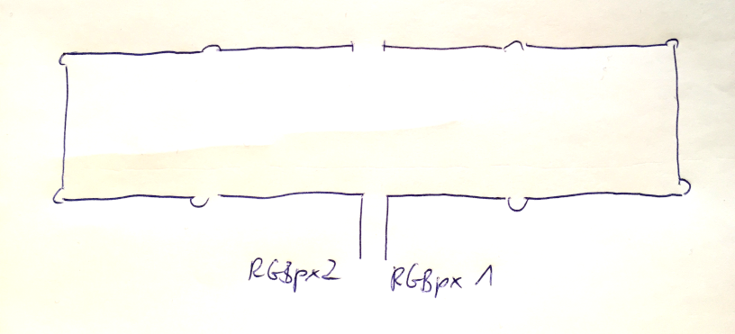

Unten ist ein Bild der Stripes und ihrer Zuordnung zu Kanal 1 und 2, von vorn gesehen. Wärst du vielleicht so nett, einen Screenshot der Aquasuite für einen einfachen AMBIENTpx-Test zu posten, so wie du es meinst?

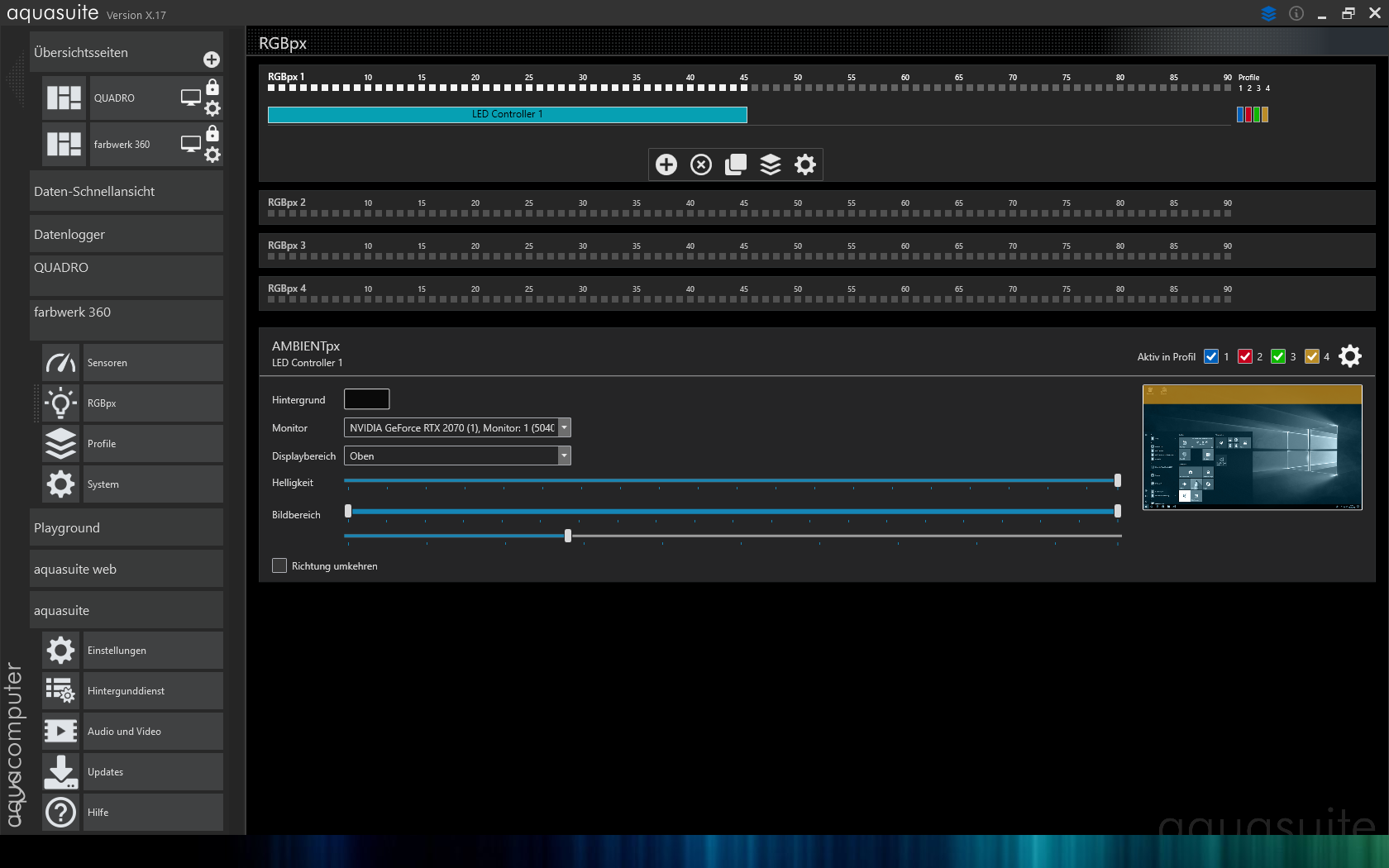

Freitag, 24. April 2020, 10:01
dann so einstellen:
es ist erst mal egal ob die position stimmt oder nicht, die farben auf dem Strip sollten halbwegs passen
zum testen im vollbild:
https://www.youtube.com/watch?v=8u4UzzJZAUg
Freitag, 24. April 2020, 10:23
Was sind das für Monitore?
Wenn irgend einen Modus im Treiber aktiv hast der mehrere Monitore zu einem Desktop zusammen fasst, geht das nicht. (AMD Eyfinity oder Nvidia Surround)

Freitag, 24. April 2020, 10:27
Danke. Einstellungen siehe unten. Monitorliste natürlich aktualisiert.
Ergebnis unverändert: Es gibt keinen Farbwechsel bei den LEDs. Auch nicht, wenn ich das von dir verlinkte Video verwende.

Teste doch erst mal mit nur einem Monitor. (Monitor nicht mit der Grafikkarte verbinden)
nilssohn
Freitag, 24. April 2020, 10:34
Alte TNs mit 60 Hz: Iiyama ProLite B2206WS.
Na super. :( Natürlich ist hier Nvidia Surround aktiv. Dies ist ein Gaming Rechner.
Wenn das definitiv ist, hätten wir uns alle viel Aufwand sparen können, denn mich hat nur Ambientpx interessiert. Für eine reine Kirmesbeleuchtung ist mir das zu viel Geld.
Schade, dann geht alles zurück. Ich bin wirklich enttäuscht.

Freitag, 24. April 2020, 10:41
Diese Funktionen sind wie GSync in die Kategorie "HACK" einzuordnen. Das ist nicht kompatibel mit den Windows Direct X Funktionen und von Nvidia irgendwie dran gebastelt.
