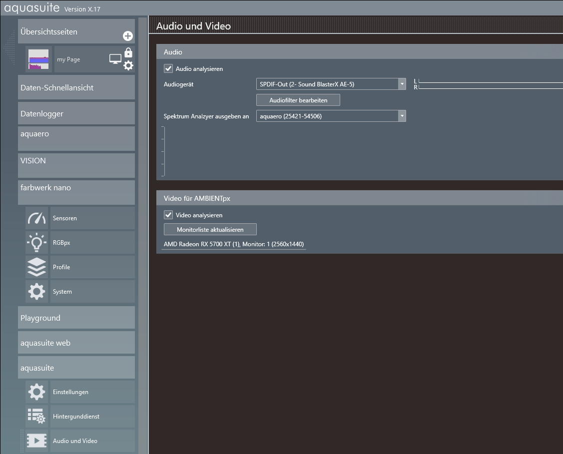

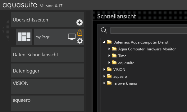

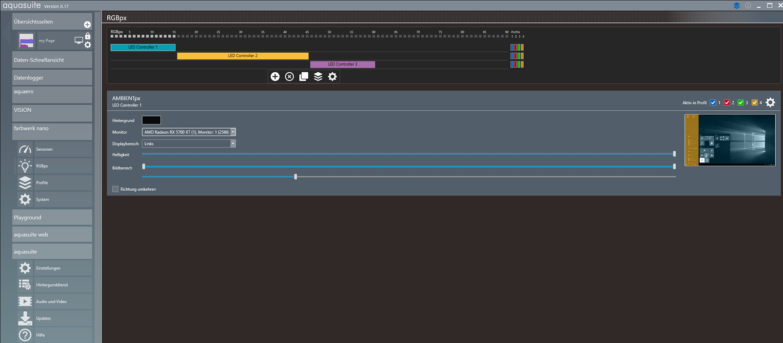

Danke für den Hinweis. Den Punkt habe ich in den Einstellungen auch gefunden aber leider hat das nicht funktioniert. Ich stelle heute abend mal Screenshots meiner Einstellungen rein vielleicht kann jemand dann erkennen was ich falsch gemacht habe.

Wenn du Ton anmachst solltest du bei den aquasuite einstellungen hier:
https://forum.aquacomputer.de/index.php?…d578f3249e038a1
den Spektrum Analyzer sehen.
Wenn nicht ALLE Software mal beenden die Eventuell noch andere Effekte wie Virtuelle Kanäle oder "Klangverbesserungen" erstellt.
Es darf KEIN AMD Eyfinity aktiv sein.
Hast du den PC mal neu gestartet und vom Strom getrennt?
Im Task Manager MUSS die Software "Aqua Computer Service Helper" zu finden sein.
Die aquasuite NICHT als Admin starten.
