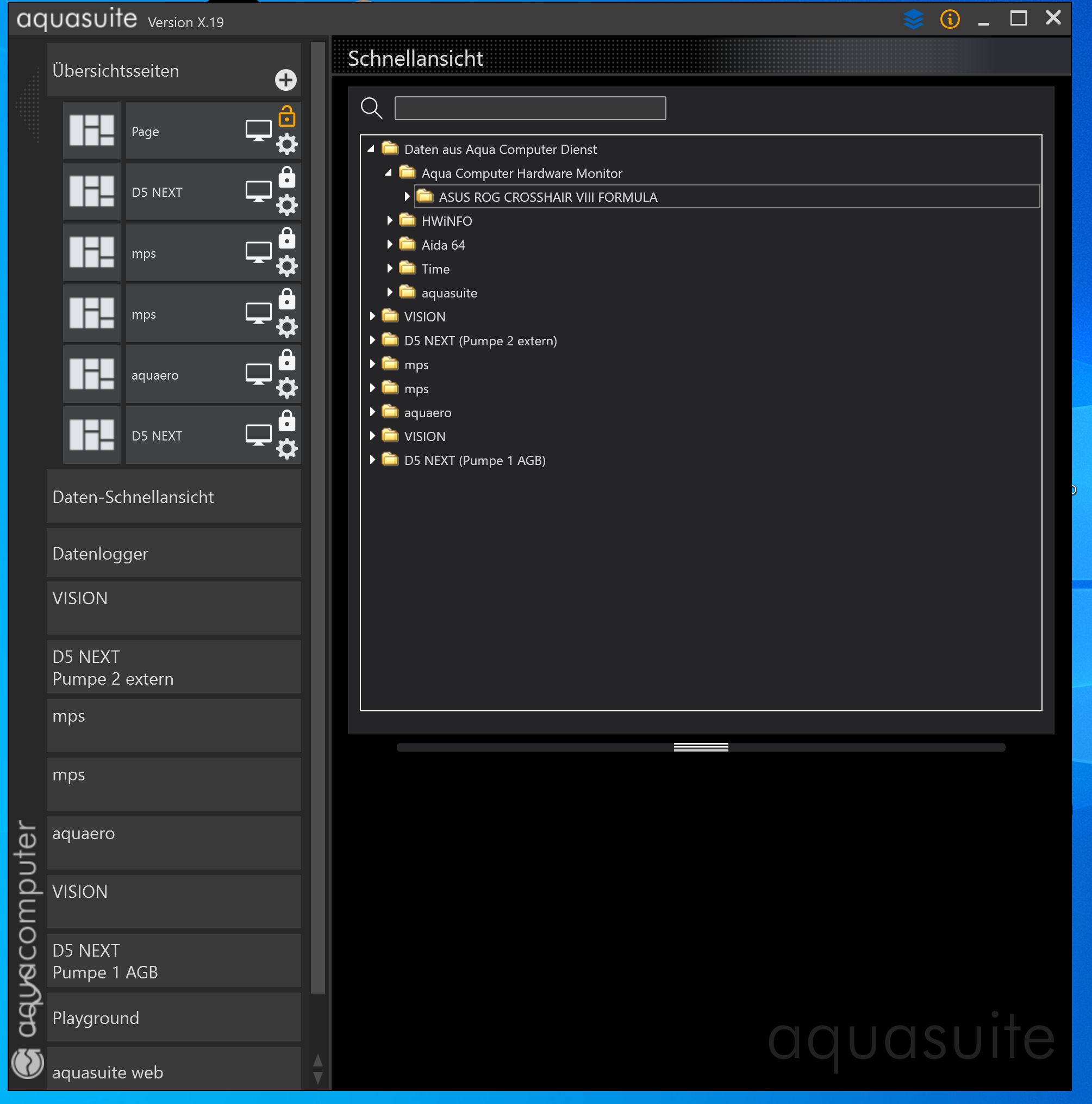

nach Update und Installation von X19
Dienstag, 26. Mai 2020, 20:45
kann ich mein Aida 64 nicht mehr starten, beim suchen von PCI Geräten hängt sich Aida auf. Wenn ich nur die X17 installiere funktioniert alles. Bei der X18 ging auch noch alles. Nur jetzt gibt es die wohl wegen der X19 nicht mehr, also bin ich wieder bei der X17 ?

maexi
Donnerstag, 28. Mai 2020, 11:53
ich habe nun raus gefunden wie es mit der X19 bei mir funktioniert. Erst einmal habe ich alle Monotoring einzeln ausprobiert, das funktionierte. Dann kamen HWinfo und Aida64 dazu, das ging auch. Aber nur und das ob einzeln oder alle zusammen, wenn ich in der Aquasuite nur einen Haken setze, (ich habe den auf das "Maiboard" gesetzt), dann den Service ausschalte und neu starte, danach läuft alles und das auch wenn ich über Nacht den Computer ausschalte. Wenn ich das nicht mache hängt sich die Aquasuite auf und dann geht nichts mehr.
