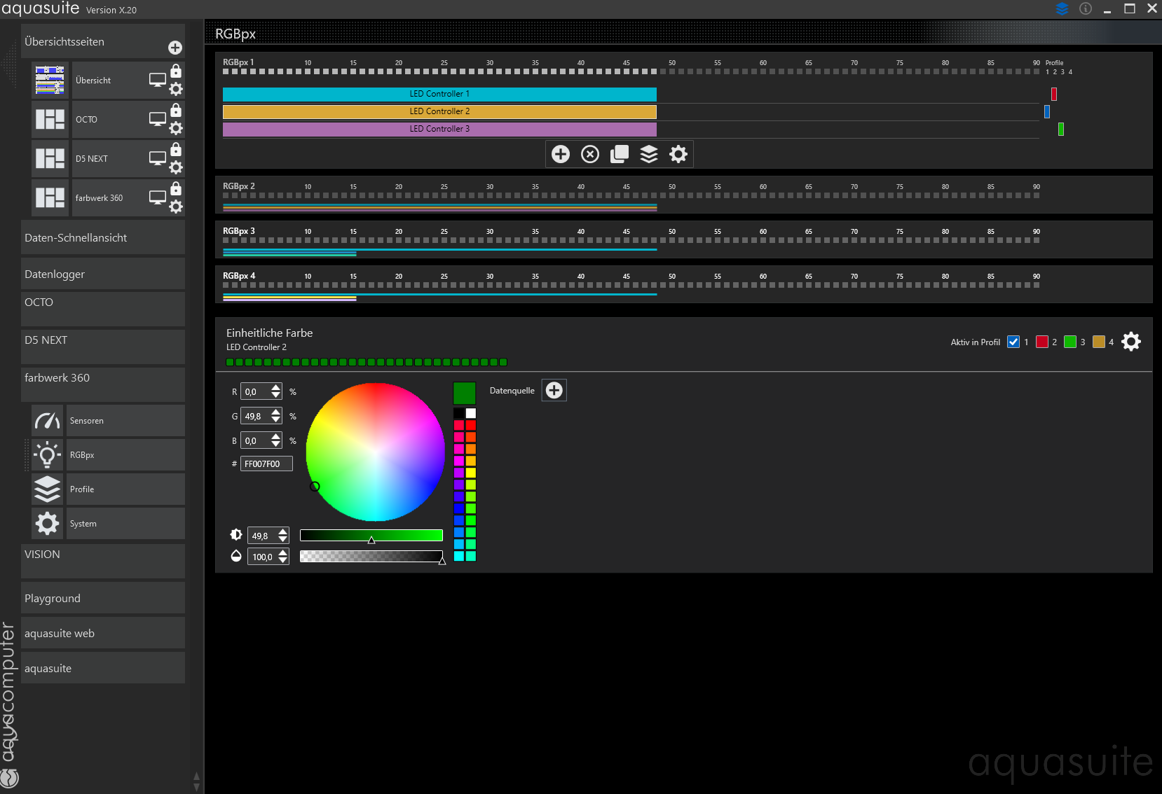

Du hast aber nicht einen zweiten Effekt drüber liegen, der für das Blitzen verantwortlich ist, oder? :D

Ne ich nutze in jedem Profil nur 1 Effekt. :rolleyes:
RGBpx1 = 3x Corair LL120
RGBpx2 = 3x Corair LL120
RGBpx3 = 1x Aquacomputer RGBpx LED Stip 32cm
RGBpx4 = 1x Aquacomputer RGBpx LED Stip 32cm
