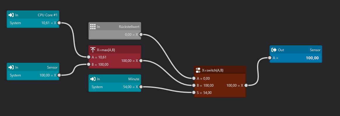

Das geht ganz einfach im Playground, anbei ein Beispiel mit dem Max-Wert. Es wird der Wert mit sich selbst und der Quelle verglichen und dann wieder in sich selbst gesetzt :)
Es wird in Zukunft auf Festspeicher im Playground geben die Werte auch beim Ausschalten des Rechners speichern können.
Und wenn der Wert einmal pro Stunde gelöscht werden soll, dann sieht es z.B. so aus:
Da kann man noch viele andere Ideen reinbringen.....

Cool - Danke -> funktioniert!
Da muss man aber auch erst einmal drauf kommen, dass das überhaupt erlaubt ist :rolleyes:
