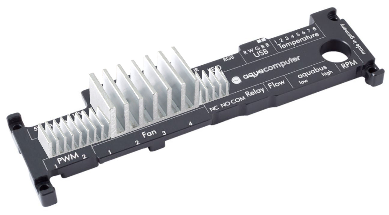

Hallo Aqua-Computer,

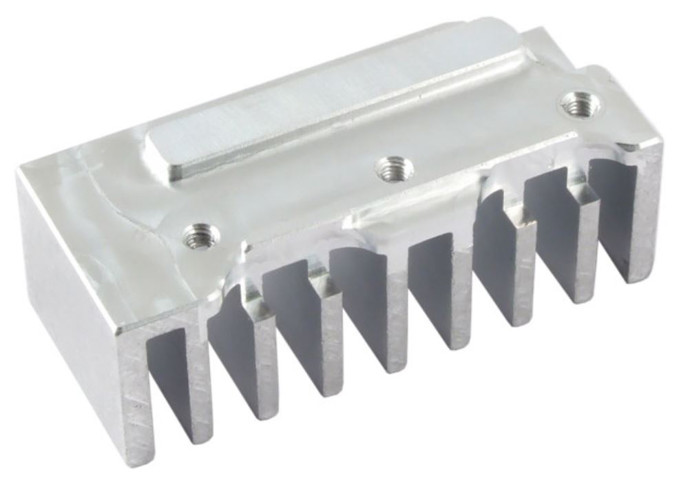

wie wäre es mit aufschraubbaren Kühlrippen für den Passivkühler des Aquaero 6? Zusammen mit nem Wärmeleitpad wäre das doch sicher eine sinnvolle Ergänzung oder? Würden denn die Kühlrippen Namens Passivkühler für aquaero 5 (neue Version, ca. 20 mm hoch) (Art.Nr.: 53097) zum Aufschrauben auf den Passivkühler des Aquaero6 passen?
Bestände die Möglichkeit, dass ihr mir da so Kühlrippen verkaufen könntet, die auf der Unterseite schön plan sind? Mir selbst wäre es einfach zuviel Stress die von Hand plan zu feilen und Ihr habt dazu doch die Maschinen. Dann könnte ich mich auch dazu breit schlagen lassen mir den Passivkühler fürs Aquaero6 noch zuzulegen :D
Restlos begeistert wäre ich, wenn ihr für den aquaero 6 Passivkühler (Art.Nr.: 53164) optimierte Kühlrippen anbieten würdet. Ich habe ich dazu mal eine Idee vorbereitet 8)

Braucht man nicht. Wirklich. Wenn dein Aquaero6 wegen zu hoher Lüfterstufen-Temp. abschaltet, hast du ein generelles Problem. Wenn du allerdings wirklich Kühlrippen drauf haben möchtest, kauf dir einfach separat welche und kleb sie mit Wärmeleitkleber drauf. Die sind normal immer an der Unterseite plan.
ronin7
Samstag, 29. August 2020, 15:37
klar nur für die Lüfter alleine und zusätzlich mit meinem 80mm Lüfter der direkt drauf hält brauche ich keinen Kühler. Ich interessiere mich dafür vor dem Hintergrund, dass ich auch gerne eine Laing DDC + dran hängen würde und ich glaube da wäre das Aquaero schon dankbar über einen Passivkühler. Habe auch schon daran gedacht da einfach was zu kleben, da sich bei mir hinterm Aquaero aber die Kabel alle sammeln und ich da auch noch eine triple Rgb Led Kabelpeitsche liegen habe, denke ich etwas geschraubtes ist da besser. Am Ende fällt mir was geklebtes ab und führt zu einem Kurzschluss.
Also falls von AC her die Möglichkeit besteht mir so Kühlrippen mit Schraubgewinde plan zu feilen, dann wäre das super, sonst muss ich das halt selber von Hand feilen :rolleyes:

Nur mal so: ich betreibe zwei D5 an meinem Aquaero 6 - ein Lüfterkanal für jede Pumpe. Die restlichen beiden Kanäle versorgen je 12 Lüfter.
Selbst wenn alles auf Vollgas laufen würde, bliebe der Aquaero kühl. Ich setze ebenfalls den Passivkühler ein, ohne hässliche Extra-Kühlrippen. ;)

Ich meine kein Wärmeleitpad sondern 2 Komponenten-Wärmeleitkleber. Wenn der ausgehärtet ist, ist er fest. Für die Ewigkeit. Hätte im übrigen auch nen besseren Wärmeleitwert als wenn du ihn ohne Wärmepaste drauf schrauben würdest.

@Dops " Komponenten wärmeleitkleber ist auch ne Idee. Draufschrauben würde ich ihn aber mit 1mm Wärmeleitpad. Da ich den sicht nicht plan geschliffen bekomme ist ein Pad das sicher die bessere Wahl, zumal da Kleber sicher auch schnell schmiert.
Das kommt auf deinen skill beim kleben an. Der (flüssige) Kleber kann Unebenheiten die durch das händische plan feilen entstehen viel besser ausgleichen, als ein Pad.

mir war heute lagweilig und ich habe ein wenig gebastelt 8o
Das es jetzt eh nicht mehr so heiß ist und ich jetzt eh eine PWM Laing an das Aquaero hänge hält sich der Effekt natürlich in Grenzen (+9° Delta zur Raumtemperatur) - einen Hitzetod wird mein Aquaero6 jedenfalls nicht sterben :thumbsup:
