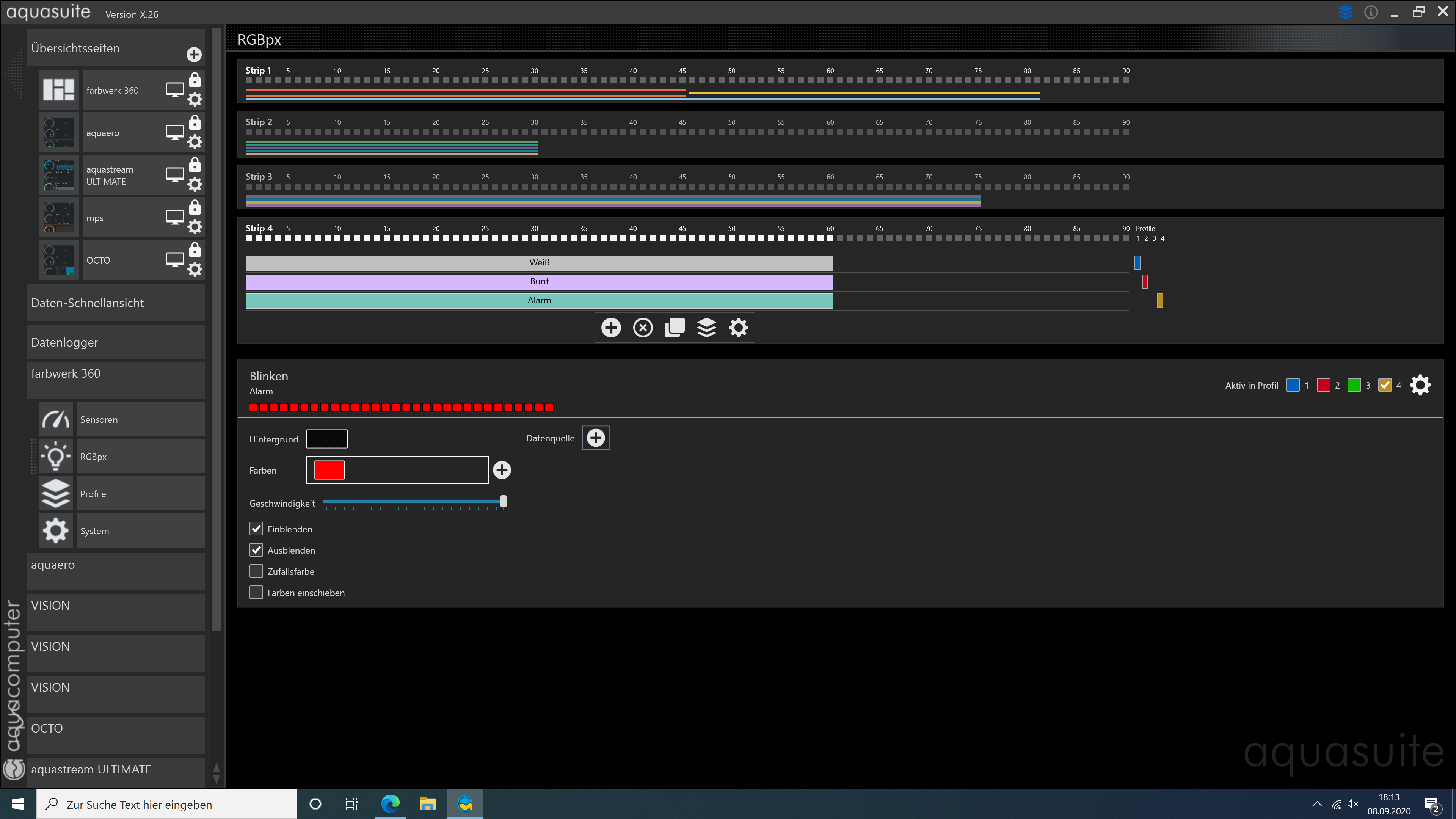

Um auf deine Frage mit der Gruppierung zu antworten,
Du kannst die Led Controller in 4 verschiedene Profile einteilen.
Je nach ausgewählten Profil werden dann, die verschiedene Effekte die zugeordnet wurden aktiviert.
Wenn du ein Profil im Farbwerk360 änderst gilt das für alle 4 RGBx Ausgänge des Farbwerks.
Du kannst die Profilumschaltung manuell vornehmen oder automatisch.
Automatisch entweder nach Datenquelle oder nach Anwendung wie Zb. Excel oder Word.
