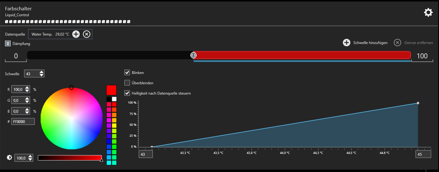

ich habe mir das RGBpx Set für den Monitor gekauft und über meinen Quadro angeschlossen.
Soweit funktioniert auch alles gut, ich habe aktuell den AMBIENTpx Effekt auf allen LEDs aktiviert.
Ich wollte dann noch zusätzlich eine Funktion einfügen die mir anzeigt wenn z.B. die Liquid Temperatur über Wert x liegt, soll das obere LED-Band rot blinken.
Sobald aber zwei Effekte auf einer LED gelegt sind funktioniert immer nur der oberste.
Kann man die Effekte irgrndwie in einer Art "Ebene" übereinander legen oder gibt es überhaupt die Möglichkeit das so zu lösen wie ich es gerne hätte?
Ich habe einen Screenshot meiner aktueller Wunschkonfig angehängt, mit den Parametern des "Blink-Effekts"
Danke für die Unterstüttzung!

Der Regler unter der Farbwahl stellt die Transparenz ein um Effekt zu überlagern.

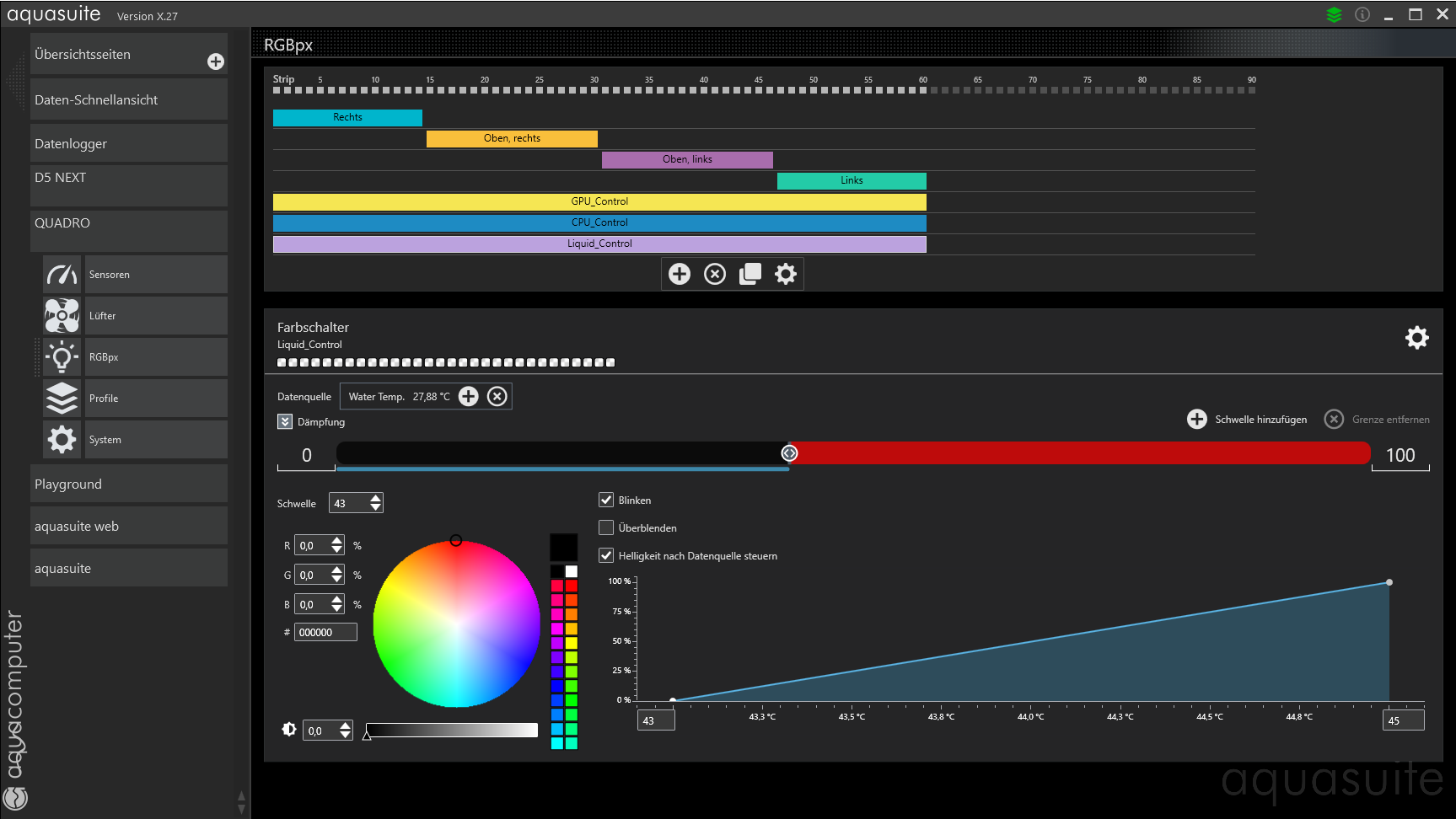

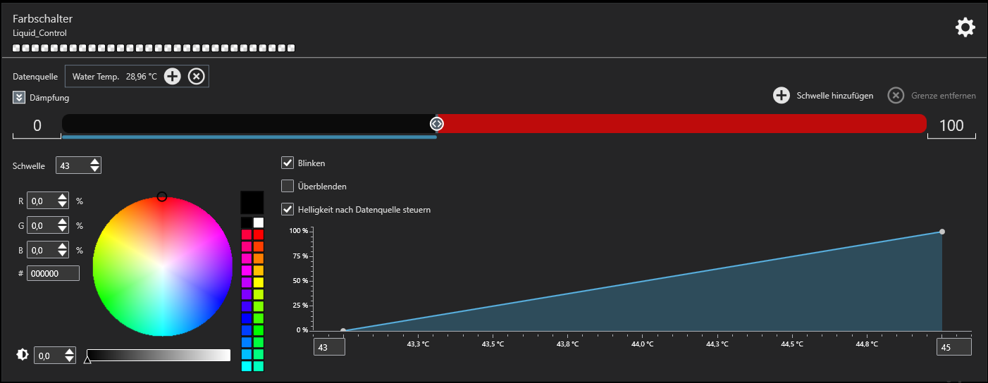

Danke für den Hinweis, aber das habe ich soweit ich es verstanden habe schon eingestellt.
Bild 1 zeigt die Einstellung vor der Schwelle wo es das Blinken anfangen soll, Bild zwei die Einstellungen dass das Blinken "heller" werden soll.
Oder habe ich da was falsch eingestellt?

für den wert 0..43 (untere grenze) musst du aber schon eine Farbe einstellen. Schwarz (0% Helligkeit) lässt sich schlecht in der Helligkeit steuern.
Ebene kann man nur mit dem Farbwerk Nano und dem Farbwerk 360 richtig sinnvoll benutzen.
Bei den anderen Geräte geht das sehr begrenzt.
