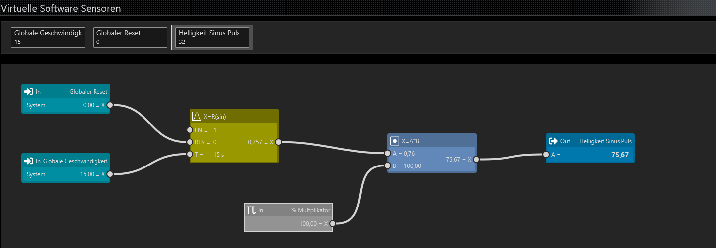

Ich würde den Playground gerne benutzen um meine eigenen Effekte zu bauen. Meine Idee Dabei ist das man den Einfarbigen Sensor nimmt (oder auch jeden anderen mit regelbarer Helligkeit) und die Helligkeitskurve möglicht harmonisch verändert.
Durch das Überlagern oder auch das mathematische Subtrahieren der Helligkeiten könnte man damit praktisch jeden Effekt bauen.
Mein größtes Problem dabei ist das die virtuellen Sensoren des Playgrounds sich nur jede Sekunde aktualisieren.
Beispiel die sinus Funktion. Ja das Ding macht eine Sinus Kurve (Mathematisch) aber da sich die Playground Berechnung nur jede Sekunde einmal aktualisiert, ist das alles andere als eine harmonische Kurve. Sieht eher aus wie eine Sinus Kurve in die ein Inka Stufen geschlagen hat.
Gibt es eine Möglichkeit die Abtastrate der virtuellen Sensoren zu erhöhen ?
Meine idee ist wie folgt
Ich erzeuge einen Statischen Globalen Senser welcher einen Geschwindigkeits Vorgabenwert macht. In dem Beispiel hier ist der Wert 20. Ebenfalls brauchen wir einen Globalen Reset welche von Hand auf 1 und 0 gesetzt werden kann.
Nun zu meinem eigentlichen Helligkeits Sensor
Kurze Anmerkung die Funktion der Sinus Kurve ist verschoben das Pictogramm der Funktion lässt einen glauben das die Funktion bei 0 beginnt. Sie beginnt aber bei 0,5 als Start wert. Wäre toll wenn ihr entweder das Bild oder die Funktion korrigiert.
Siehe Anhang 1
Eigentlich sollte das Ergebnis eine schöne Sinus Kurve sein. Aber da er nur 15 Sekunden Zeit hat einmal durchzulaufen habe ich logischweise auch nur 15 Helligkeits Stufen als Datenquelle im Effekt Das heisst die Helligkeit springt alle 4 Sekunden sehr weit.
Mache ich was falsch ? Kann man die Abtastrate Konfigurieren oder geht das was ich machen möchte einfach nicht?

Montag, 16. November 2020, 09:34
das ist für langsame Prozesse gedacht.
Die Erhöhung der Update Frequenz würde auch die CPU Last in die höhe treiben. Das bleibt vorerst so wie es jetzt implementiert ist.

Die Effekte werden aber alle im Gerät berechnet. Der Playground vom PC. Irgendwo sind dem halt grenzen gesetzt.
