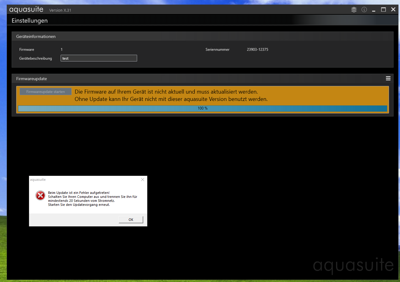

Installert erneut aufgerufen - X.31 installiert - neustart.
Aquasuite gestartet, Octo ausgewählt, Firmwareupdate gestartet.
Lüfter und Pumpe halten alle an.... 0% ...... dann gehts los..... 1% ..... und dann -> 100% und Fehlermeldung - ich soll den Rechner neustarten und Stromlos und los.
Gesagt getan.
Danach erneut das ganze probiert - leider mit dem selben Ergebnis ;-( er fängt an... nach 1 % kommt 100% und dann die Meldung mit dem Stromlos machen.

mache mal ein paar screenshots vorher und nacher und von der fehlermeldung. Du kannst die Screenshots hier im Forum direkt hochladen.

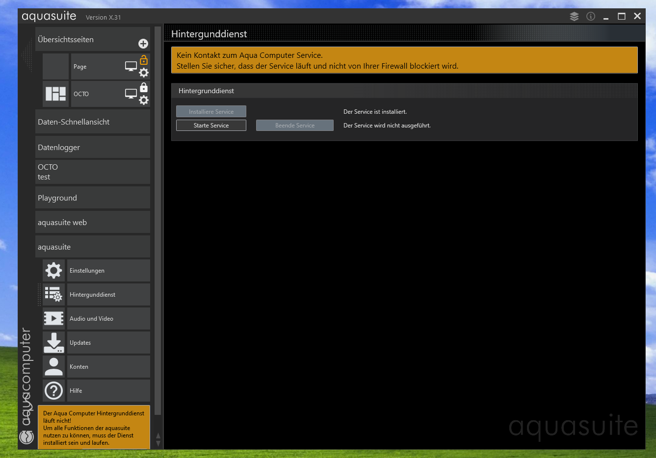

Beende mal vor dem Update den Aquasuite Windows Service.
Megamilchmann
Dienstag, 15. Dezember 2020, 12:25
Ich bin mir gerade nicht sicher, was du mit "vorher und nachher" genau meinst.
Aber ich habe mal ein paar Screenshots gemacht.
Ich habe mal testweise vor dem Update den Dienst beender (wie in den Screenshots zu sehen).
Leider gleiches Verhalten - 1% .... paar Sekunden später dann 100%
