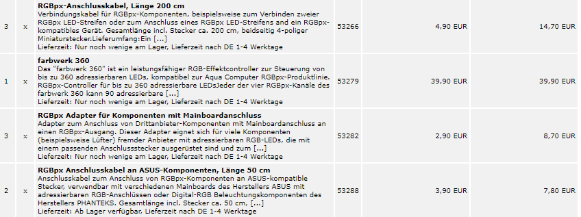

Pippowicz
Freitag, 15. Januar 2021, 07:48
Moin, es gibt Adapter dafür bei Aqua Computer, anbei ein Screenshot meiner Bestellung mit den
Artikelnummern - siehe die letzten beiden Positionen.
Bei der vorletzten Position ist es ein Adapter auf Mainboard-Anschlüsse, der letzte Auf Asus und
sogar Phanteks wird hier namentlich erwähnt.
Im Shop hab ich das allerdings auf die Schnelle nicht gedunden, deswegen diese Lösung hier :)
/Edit: Hier der Shoplink: Klick
lg, Chris
