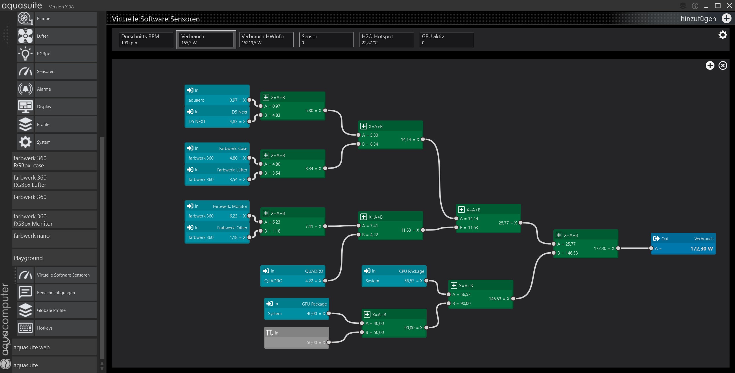

ich habe bereits im Playground eine Funktion angelegt die CPU/GPU/Pumpen/Fans zusammen rechnet.
Nun wollte ich nachfragen ob ich irgendwie dies in hwinfo auslesen kann.
Temperatur etc. ist ja kein Problem aber wie sieht es mit einen Virtuellen Software Sensor aus?

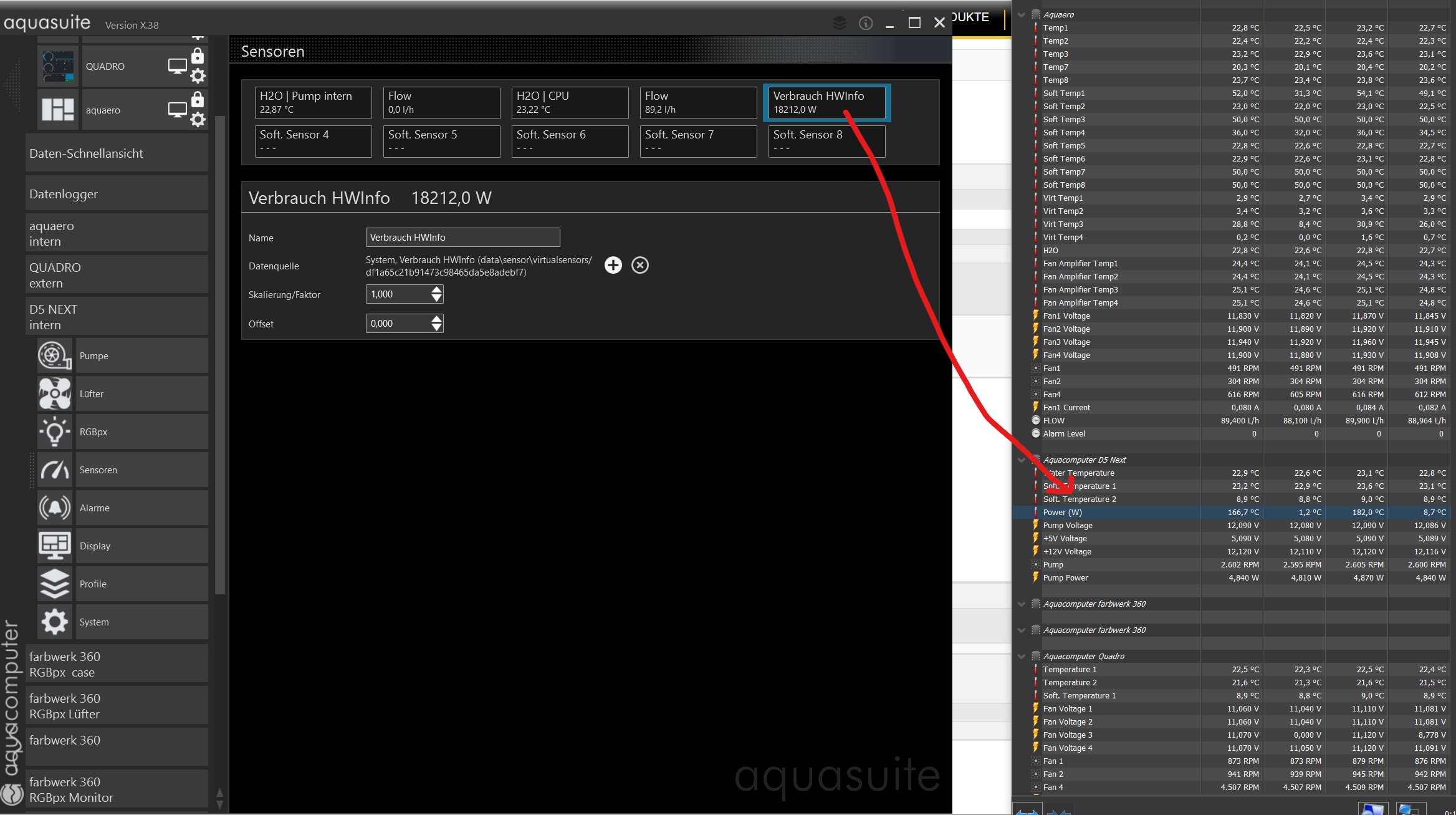

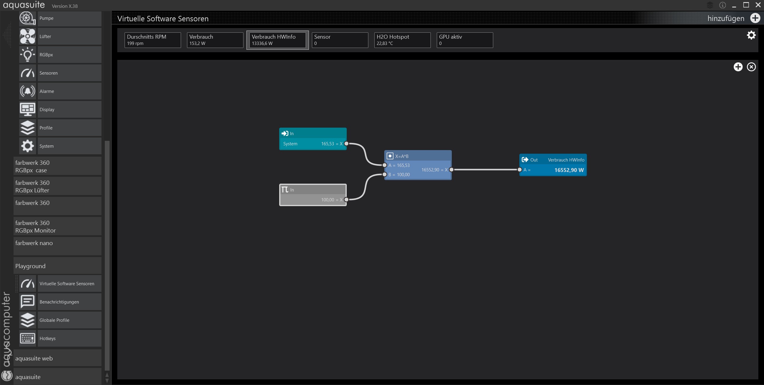

Ich habe den virtuellen Sensor einem Softwaresensor der D5 Next zugewiesen. Diesen kann man in HWInfo auslesen. Allerdings kann HWInfo das nur als °C interpretieren. Obendrein teilt HWInfo die Sensordaten durch 100, weswegen man das im virtuellen Sensor ausgleichen muss.
»Tekkla« hat folgendes Bild angehängt:
»Tekkla« hat folgende Dateien angehängt:
eXii
Dienstag, 27. April 2021, 12:01
Danke das hat funktioniert! Du kannst in hwinfo unter Rechtsklick auf den feld einfach die unit auf W stellen also anstelle von °C
