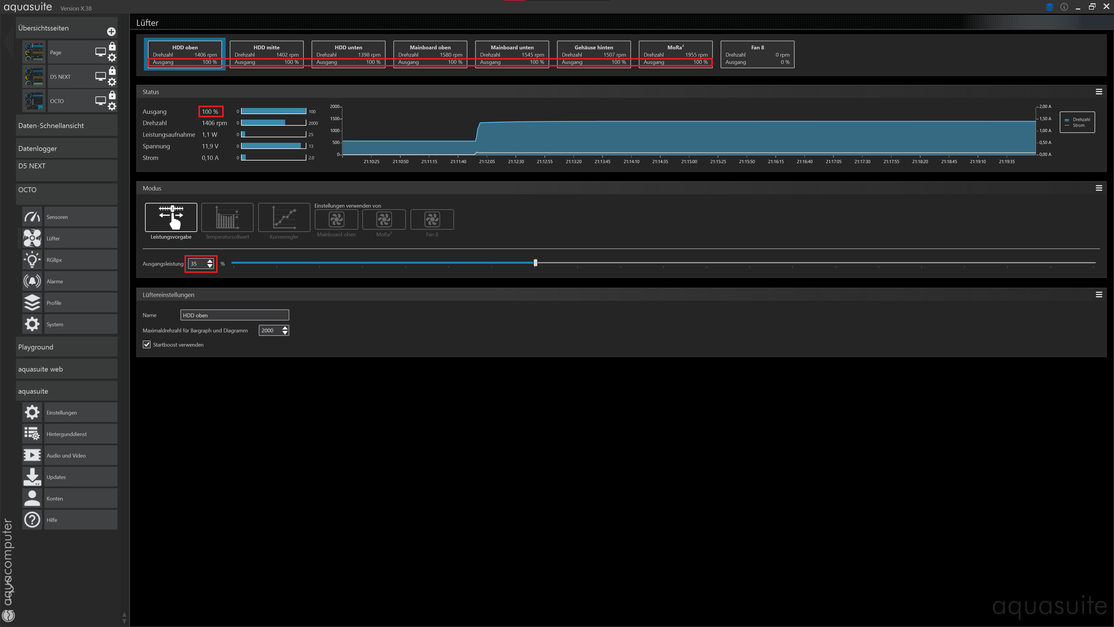

//EDIT
Ich habe mal einen Screenshot angehängt.
Bei Profilfarbe Blau werden die Lüfter bei mir auf 35% gestellt (das ist die maximale Leistung, die für mich nicht Hörbar ist).
In dem Fall habe ich von einem Profil mit 100% Leistung auf das mit 35% gewechselt.
Man sieht, dass oben die Leistung aller 7 angeschlossenen Lüfter noch immer auf 100% steht (die beiden oberen roten Rechtecke "Ausgang").
Darunter sieht man, dass die Ausgangsleistung (der Schiebregler) durch den Profilwechsel auf 35% gestellt wurde.
Die Änderung kommt aber nicht bei den Lüftern an, erst wenn ich den Regler per Hand umstelle (z.B. auf 34% oder 36%).
Das gleiche gilt dann natürlich für jeden Profilwechsel.
Die Pumpe ist davon nicht betroffen, denn die ändert ihre Leistung je nach Profil, ganz ohne Probleme.
Außerdem ist es so, dass ich quasi 3 Gruppen für die Lüfter habe. Die 3 HDD Lüfter in der Gehäusefront sind miteinander verknüpft, Mainboard oben/unten + Gehäuse hinten sind verknüpft und MoRa² ist für sich alleine.
Wenn ich dann beim Profilwechsel Bug den Regler von egal welchem dieser 3 Lüftergruppen ändere, übernehmen auch die anderen Gruppen die vom Profil vorgesehene Leistung.

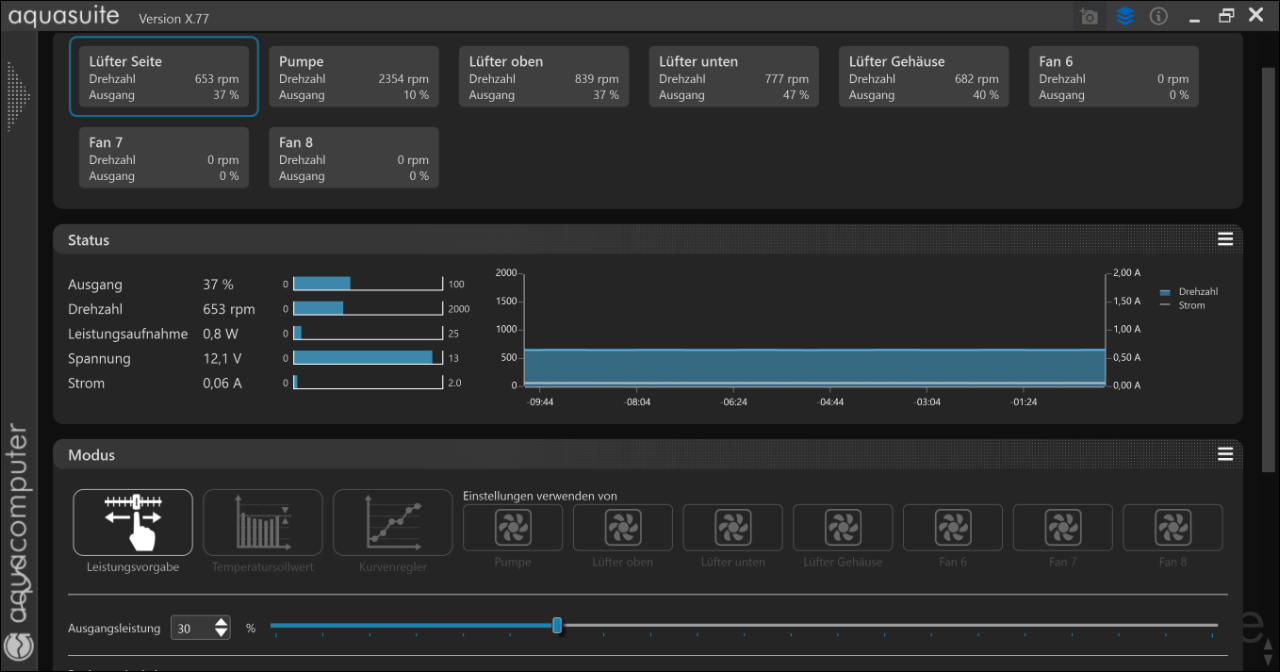

Moin,
ich habe das gleiche Problem
