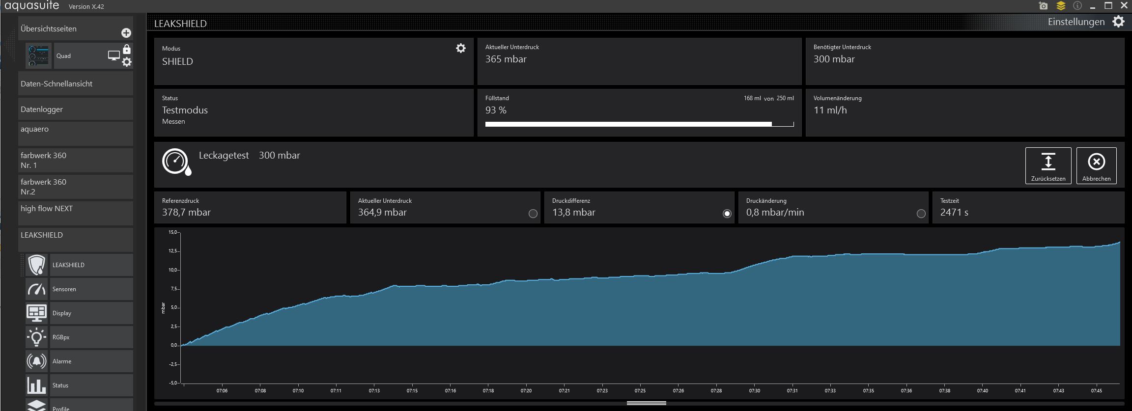

ich habe das LEAKSHIELD in meine Custom Wakü eingebunden (HardTubes) und bin begeistert. Alles hat bisher super funktioniert und es macht wirklich Spaß, mein System damit zu testen und zu überwachen.
Was mir aber nun fehlt sind irgend welche Referenzwerte anhand denen ich mein System beurteilen kann. Anbei findet Ihr Screenshots von einem Leckagetest und von den typischen Werten aus meinem System. Woher weiß ich aber, ob das gut oder schlecht ist? Gibt mir Aquasuite eine Meldung aus, wenn die Werte schlecht sind? Läuft der Leckagetest unendlich lange ohne ein Testergebnis auszugeben?
Ich finde das LEAKSHIELD und Aquasuite wirklich genial aber solche Angaben oder Anhaltswerte sollten irgend wo stehen damit man die Zahlen, die man vom LEAKSCHIELD erhält, auch bewerten kann. Ich z.B. kann im Moment nicht bewerten, ob mein System dicht ist und ich es so lassen kann oder ob ich bedingt durch den geringen Verlust mein System überprüfen sollte.
@Aquacomputer: könntet Ihr eine Referenzliste erstellen und der Dokumentation hinzufügen? Für die Nutzer reichen aus meiner Sicht Referenzwerte an denen man sich orientieren kann.
Vielen Dank schon mal für eure Hilfe.
Grüße Sascha

Wie schon in der FAQ steht gibt es kein 100% dichtes System und auch kein 100% dichtes LEAKSHIELD, die Frage ob ein spezielles System dicht genug ist kann wohl nur der Besitzer beantworten.
Als Anhaltspunkt lässt sich am ehesten die Zeit zwischen dem Nachpumpen hernehmen, pumt das LEAKSHIELD alle paar Minuten ist sicher was im Argen, pumpt es einmal am Tag, oder alle paar Tage würde ich mir keine Sorgen machen.
Aber in jedem Fall schützt das LEAKSHIELD vor austretendem Kühlmittel, wozu es ja auch da ist, das Feintunen des Loops auf maximale Dichtigkeit kann man machen, muss man aber nicht.
Referenzwerte kann man hier wohl eher schlecht angeben, da das LEAKSHIELD ja in jedem System eingesetzt werden kann und jede Kühlung sich anders verhält was Fittings, Schläuche und AGB betrifft.
Montag, 16. August 2021, 13:34
Wir haben mit Absicht da zum Start keine Werte vorgegeben. Dies wollen wir erst mit etwas zeitlichen Abstand und auf der Basis von mehr Praxis mit LEAKSHIELD in der aquasuite visualisieren.
Grob kann man sagen, dass 1-2 mal nachpumpen am Tag OK ist. Alles, was darüber hinaus geht ist ein "echtes" Leck. Dies bezieht sich auf eine Luftvolumen von mindestens 100 ml im AB. Sind es nur 50 ml, dann eher 2-4 mal am Tag.
Gut aufgebaute dichte Systeme kommen bis zu 1 mal pro Woche.
LEAKSHIELD selbst ist sehr dicht. Wir reden hier um den Faktor 50-100 gegenüber einer typischen Wasserkühlung oder anders gesagt: 1-2% der "normalen" Leckage werden durch LEAKSHIELD erzeugt. Jedes LEAKSHIELD wird bei uns auf Dichtigkeit genau getestet. Dabei muss es eine Dichtigkeit erreichen, die ein nachpumpen bei minimalen Luftvolumen von 50 cm³ erst nach Tagen erfordert. Diese Grenze wird in der Regel um den Faktor 10 unterschritten.
