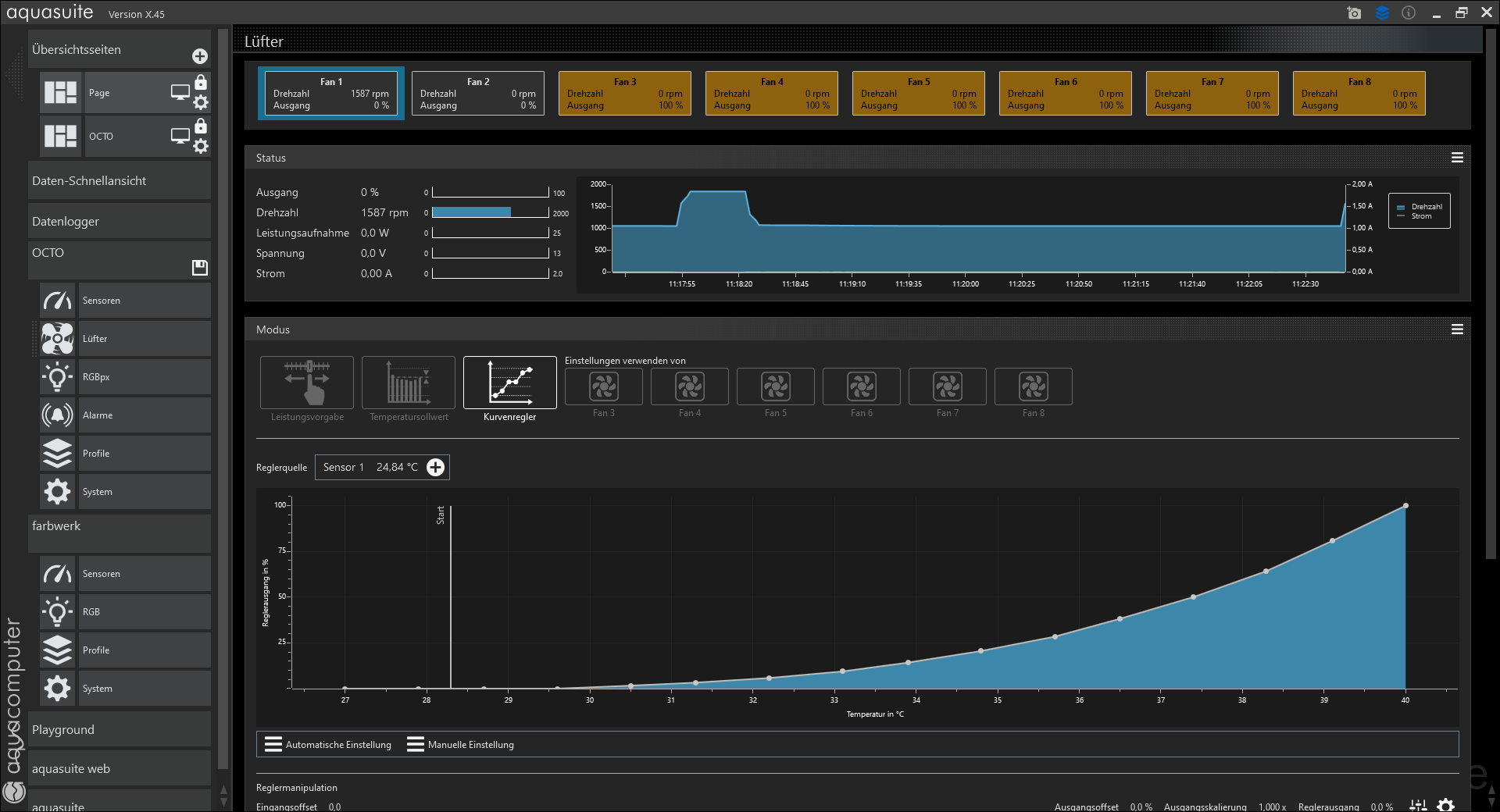

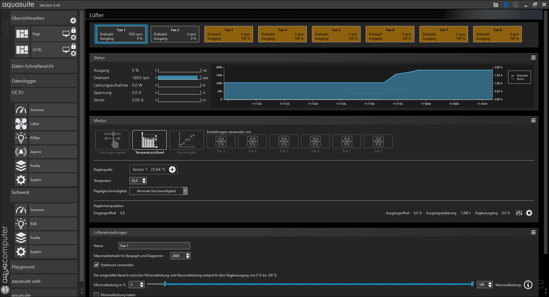

Moin Zusammen,
Eigentlich sagt die Überschrift schon alles, ich versuche meine Gehäuselüfter abhängig von einem Temperatursensor steuern zu lassen. Wenn ich die Lüfter direkt an den Octo stecke funktioniert das auch ohne Probleme, wenn ich den Splitty9 per "Leistungsvorgabe" ansteuere funktioniert das Ganze auch. Wenn ich allerdings den Splitty9 anschließe gehen die Lüfter auf 100% Leistung wenn ich Temperatur oder Kurvenregler wähle.
Hat wer eine Idee was ich falsch mache oder wie ich das Problem lösen kann?
Danke für die Hilfe :)
Grüße Felix
Für den Fall das es wichtig ist, die Lüfter sind Noctua NF-A12X15 und es sind mehr als 8, deswegen wollte ich Zwei Splitty9 verwenden um das Ganze schön im Gehäuse verlegen zu können.

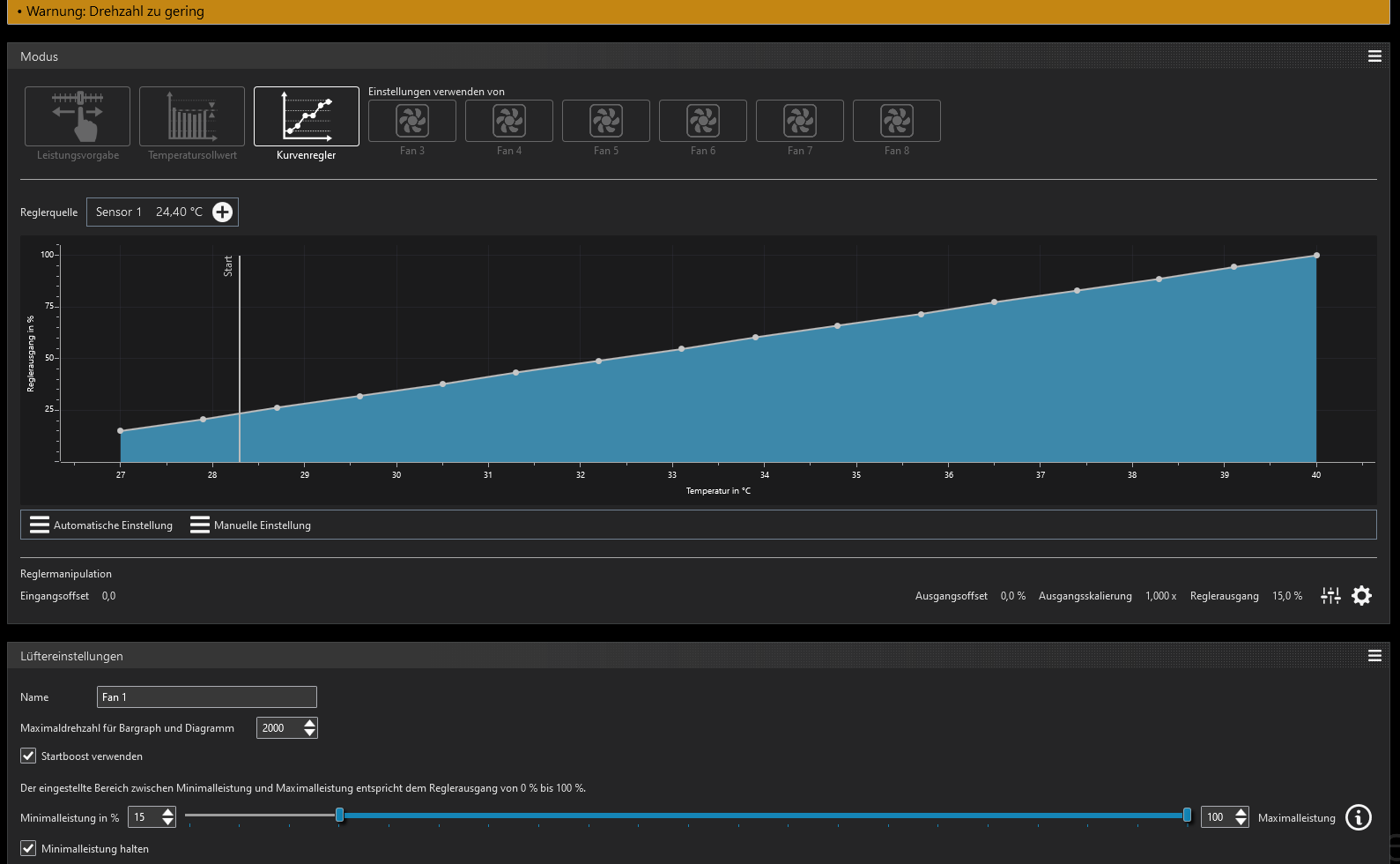

Die Lüfter bekommen 0% Leistung. Wenn die Lüfter also nicht vom Octo Strom bekommen, müssen die mit 100% laufen.
Setze die Minimalleistung auf 5..10% und aktiviere Minimalleistung halten.

Mittwoch, 27. Oktober 2021, 12:27
Hi Sebastian,
Danke für das schnelle Feedback, ich bin mir nicht sicher ob ich richtig verstanden habe was ich tun soll, im Anhang ein Bild wie die Einstellungen jetzt sind, die Spannung fällt immer wieder ab:

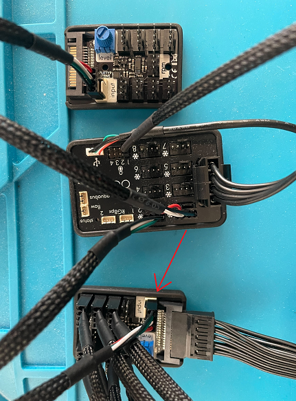

Hier noch ein Bild mit den Anschlüßen da sei aber dazu gesagt das ich den zweiten Splitty9 vorher noch nicht dran hatte - ich habe das nur mal dazu gepackt um zu zeigen wo der Octo jetzt angeschlossen ist.
Grüße
Felix

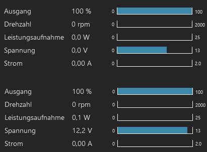

Mittwoch, 27. Oktober 2021, 12:32
Ohne das ein Lüfter dreht wird immer wieder ein Startboost ausgegeben.
Du musst einen Lüfter auf den Stecker mit RPM anschließen. Sonst kann keine Drehzahl der Lüfter gemessen werden.
