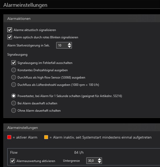

Burnout_Student
Donnerstag, 13. Januar 2022, 19:14
Ich hänge mich mal an da ich eine ähnliche Frage habe.
Und zwar möchte ich über den High Flow Next den Powerknopf am PC betätigen.
Hierfür habe ich mir Verbindungskabel Alarmausgang VISION/OCTO zu Mainboard-Powertaster (Art. 53216) geholt und angeschlossen. Es funktioniert soweit auch alles.
Die Abschaltung soll dann eintreten wenn der Durchfluss für eine Gewisse Zeit unter einer Sollgrenze ist. (Falls die Pumpe ausfällt)
Durch zudrücken eines Schlauchstückes im System konnte ich dies auch erzwingen, allerdings schaltet das System zu schnell ab.
Ich würde es gerne erst nach 5s oder 10s abschalten lassen, falls mal das Signal fälschlicherweise kurz verloren geht.
In Aquasuite habe ich das folgendermaßen eingestellt.
Was muss ich ändern oder ist diese verzögerte Abschaltung nicht möglich ?
Vielen Dank und Grüße
