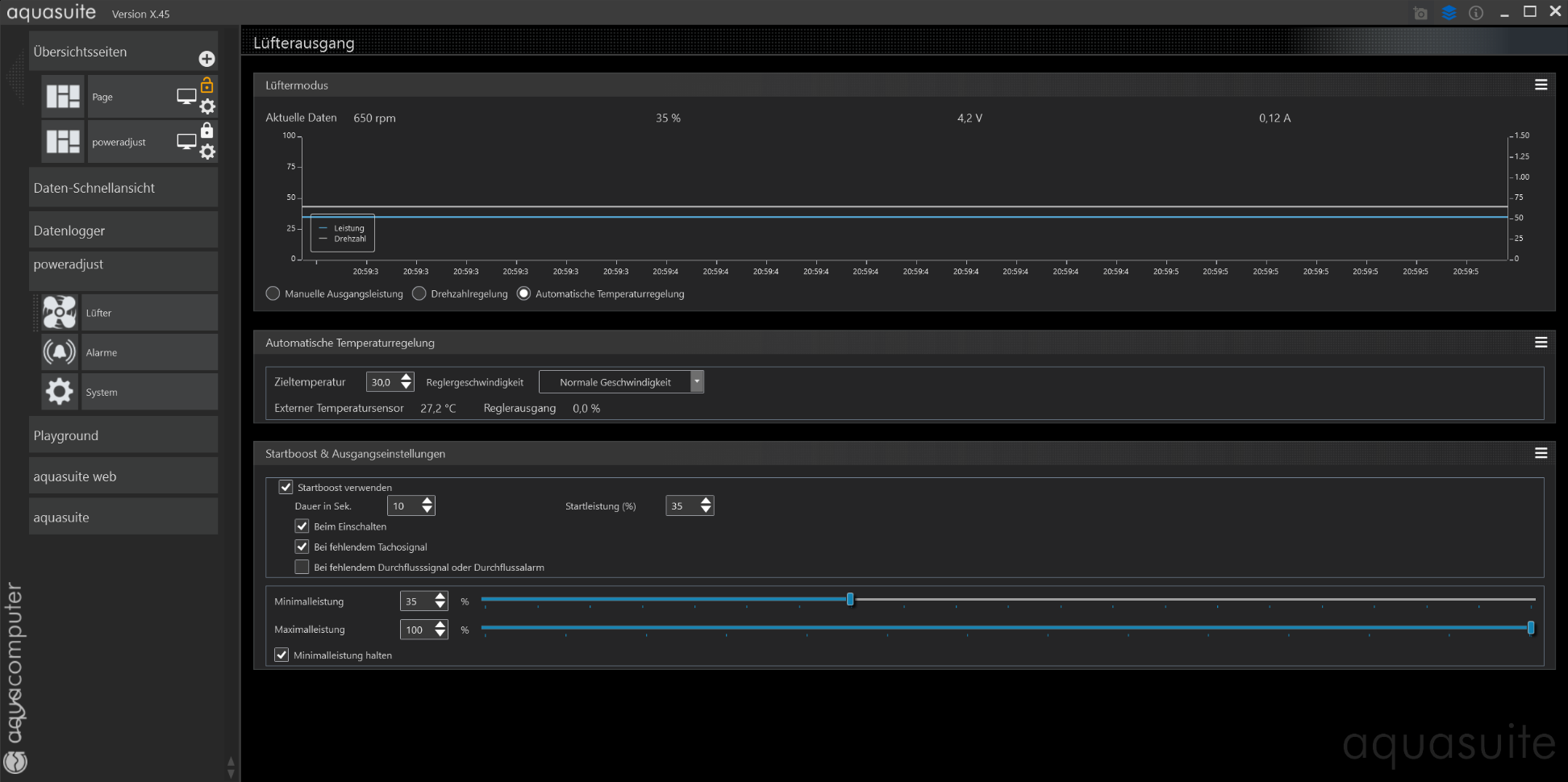

Zeig uns bitte mal deine Einstellungen!
Foto-Symbol recht oben dafür nutzen, das zeigt dir den Speicherort an und öffnet bei "klick" den entsprechenden Ordner.
Fab
Montag, 22. November 2021, 21:02
Okay hier 3 Screenshots.
Mit den Einstellungen läuft er jetzt schon eine ganze weile ohne aufzudrehen.
»Fab« hat folgende Bilder angehängt:

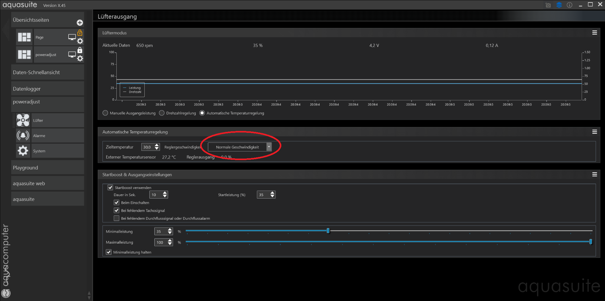

Dienstag, 23. November 2021, 07:15
.. du musst die Regelung eventuell langsamer einstellen. Also eines der anderen Presets bei Reglergeschwindigkeit nehmen.
Fab
Dienstag, 23. November 2021, 08:53
Welche Regelung meinst Du?
Bisher bin ich ja zufrieden mit dem wie es jetzt eingestellt ist.
Dienstag, 23. November 2021, 09:13
Diesen.
