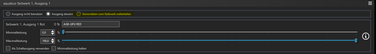

Ich habe gerade noch folgende Funktion entdeckt: (Sensordaten zum Farbwerk weiterleiten)
Hat da jemand schonmal mit rumgespielt. Könnte das nicht die Lösung meines Problems sein?

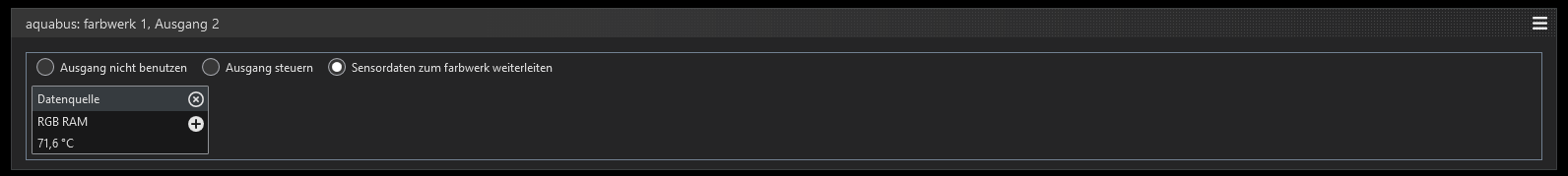

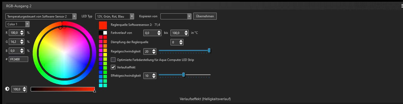

Hey Leute nur zur Info, falls es mal irgendjemand braucht.
Ich habe es so ...halb hinbekommen. Also für mich ist es so okay.
Ich habe jetzt in den farbwerk controllern, "Temperaturgesteuert nach Sensorwert eingestellt", und dann den Regelbereich von 0° auf 100° einmal komplett um den Farbkreis gezogen. Jetzt kann ich über einen virtuellen Softwaresensor über den Bereich von 0 bis 100 die gewünschrte Farbe über aquabus ansteuern, indem ich in den Einstellungen in der aquero "Sensorwert an Farbwerk Weiterenleiten" ausgewählt habe. Jetzt kann ich die farbwerk contrroller vom usb trennen und weiterhin über aquabus steuern.
