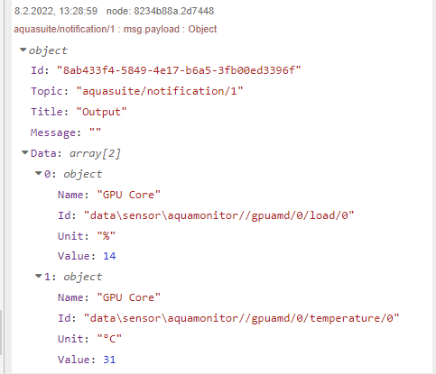

um etwas zyklisch mit den Ausgängen zu senden muss Ausgabe wiederholen aktiv sein und dann kann der trigger für die ausgabe einfach dauerhaft auf 1 gestellt bleiben so lange man Updaten haben will.
Mit den Datenquellen wird mit dem nächsten Udpate so geändert wie in den Screenshots zu sehen ist. (Neues Feld Id im MQTT Object)
Hallo Sebastian,
Cool danke! Das mit dem "wiederholen" hätte ich jetzt so nicht interpretiert, das werde ich ausprobieren.
Und danke für das fixe Feedback, dann warte ich die kommende Version ab und verwende dann die IDs für Grafana. Danke für das Feature :)
