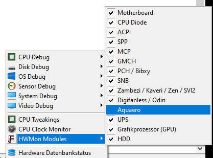

Leider muss ich wenn ich Hardware Monitoring @ AIDA64 (Sensor Panel) betreiben will das Aquaero vom USB Port trennen, und zusätzlich noch die Aquasuite Software beenden, da sich diese sehr stark negativ auf die gesamte Updatefrequenz der Sensorprotokollierung auswirken.
Normal liegt die Updatefrequenz bei ca. einer Sekunde, mit aktivem Aquaero@USB & der Aquasuite Software verschlechtert sich dieser Wert aber auf sehr inkonsistente 2-3 Sekunden.
Von sämtlicher Hardware die bei mir eine Sensorprotokollierung ermöglichen, ist das Aquaero/Aquasuite Gespann mit riesigem Abstand der größte Posten, der eine schön gleichmäßige 1000ms Updatefrequenz verhindert.
Scheinbar ist irgendwo ist der Aquasuite Software und/oder der Aquaero Firmware ein oder mehrere Bugs enthalten, die diese viel zu hohe Latenz in der Updatefrequenz verursachen.
Da ich nur ungern weiterhin auf die AC Protokollierung á la Aquaero/Aquasuite verzichten mag, wäre es sehr wünschenswert wenn sich die AC Softwareabteilung dieser Problematik annehmen würde, um die Latenz/Updatefrequenz wieder auf ein akzeptables, normales Maß zu bringen..
AIDA64 Sensor Dump
------[ Sensor Profiling (Init) ]------
Aquaero : 565.457 ms
------[ Sensor Profiling (Last) ]------
Aquaero : 822.450 ms
AIDA64 Dump = Aquaero mit fast einer Sekunde Latenz.
Die nächst höhere Latenz wird bei mir durch die GPU verursacht, diese beträgt aber nur sehr niedrige ~50ms.

Ich schließe mich der Frage an, selbes Problem auch hier zu melden:
Aquaero : 1201.902 ms
Aquaero : 930.141 ms
Mit dem Unterschied: Ich habe gar kein aquaero.
Folgende Hardware wird verwendet:
- aquastream XT Ultra
- poweradjust 2
- farbwerk
- QUADRO
aquasuite derzeit X.11.
Kein Datenlogging aktiviert.
Windows 11.
Stecke ich eine oder alle Komponten von den USB Ports ab, ändert sich nichts an der hohen Latenz.
Wie kann man "aquaero" aus dem System ballern? Braucht man das überhaupt, wenn kein aquaero eingebaut ist? Deinstalltion von der aquasuite bringt nix.
Betroffen ist auch hwinfo bei seinen Updateintervallen. Sind genauso unregelmäßig wie jene von AIDA64.
MSI Afterburner hat hingegen keine Probleme.Außerdem ist die Forensoftware nicht das gelbe vom Ei, Absätze werden einfach entfernt, teileweise werden Sätze aneinandergereiht ohne Sinn.

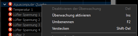

€dit: Konnte das Problem etwas eingrenzen. Habe im Geräte Manager QUADRO (Kosten ca 500ms) und das farbwerk (Kosten auch ca 500ms) deaktivert. Nun liegt die Latenz bei ca 7ms und AIDA rennt smooth. Can aber nicht die Lösung für das Problem sein? Natürlich can ich nun beide Teile nicht in der aquasuite einstellen.
Dieser Beitrag wurde bereits 15 mal editiert, zuletzt von »Slipknot79« (2. Juli 2022, 18:56)

Dienstag, 5. Juli 2022, 12:03
Obwohl beide Programme auf 500ms eingestellt sind, kommen die Daten alle 1-2s am Bildschirm an und das gleichzeitig in beiden Programmen.
Also noch mal in einfach:
Das aquaero und ALLE anderen Geräte von uns Stellen Ihre Daten alle 1000ms == 1s auf dem USB Bus zu Verfügung. Diese Daten kann dann jeder, also aquasuite, Aida, hwinfo.... von der Windows API abrufen. (Bis hierhin macht das alles der USB Treiber und Windows)
Jetzt muss also jede Software auf Datenpakete (von der Windows API) warten und die dann verarbeiten. Das warten kosten im Normalfall wenn man es richtig macht KEINE Leistung/Latenz, wenn man aber zum auslesen wartet bis mal Daten kommen, dann blockiert man sich für die 1000ms bis neue Daten kommen.
Es liegt also eher an der schlechten implementation der Monitoring Programme.
Das eigentliche umwandeln der RAW Daten in "lesbare Daten" sollte so gut wie keine Leistung benötigen.
Alles in allem ist das also NUR abhängig wie die jeweilige Software Daten liest und auswertet. Das USB Gerät hat NICHTs mit irgendwelchen entstehenden Latenzen zu tun.

Slipknot79
Dienstag, 5. Juli 2022, 13:50
Bei den 500ms erhalte ich einen besseren Überblick über das Taktverhalten der GPU und CPU. Werte zwischen den 1000ms würde ich nicht sehen bei einer 1000ms-Einstellung. Bei 500ms sehe ich auch die "Zwischenwerte" und kann mir so ein akurateres Bild machen.
Das Problem ist ja auch, dass das Hinzufügen von Aquacomputer-Geräten die Latenz scheinbar je Gerät um ca 500ms addiert. Ich habe nun nicht noch mehr Geräte rumliegen um das zu testen. 3 Geräte = 1500ms? 4 Geräte=2000ms?
Aber selbst wenn ich die update-frequency von AIDA auf 1000ms einstelle, selbst dann werden Intervalle übersprungen. Also die Aktualisierungsrate in Sekunden sieht auch dann zB so aus: 1-1-2-1-1-1-2-1-1-1-2-1-1-2-1-1-1-1-2-1-2-1-1-1-2 usw.. wenn QUADRO und farbwerk eingebaut sind.
Wenn nur farbwerk eingebaut ist, sieht die Rate bei der 500ms-Einstellung etwa so aus: 1-1-1-1-1-1-1-1-1-1, also ziemlich nach 1 Sekunde sehe ich die neuen Daten.
Ich habe ja noch 2 weitere aquacomputer-Geräte, die hier keine Probleme machen: aquastream XT Ultra und poweradjust 2, beide hängen am USB Port. Das Phenomen beschränkt sich nur auf QUADRO und farbwerk. (ok, ehrlicherweise müsste ich das noch testen, wenn ich die Pumpe und poweradjust 2 abstecke, das mache ich dann am Abend mal)
Aquacomputer ballert offensichtlich alle 1000ms Daten raus.
Warum ballern PCIe Geräte dann alle knapp über "0ms" Daten raus? Genauso kann man das auch Hinterfragen und aus Sicht der aquacompupter-Logik kann man die Forderung aufstellen: Dann sollen die PCIe-Geräte eben auch alle 1000ms Daten rausballern statt im sehr niedrigen ms-Bereich.
Ihr braucht nichts am "System" oder an der "Aquasuite" zu ändern. Wenn ihr die Werte von der "Aaquasuite"/Wakü-Steuerung in AIDA und/oder HWiNFO nicht braucht, dann schaltet sie in den Programmen aus.
AIDA
HWiNFO
EDIT

@Konqueror: Diese Funktion kenne ich bereits, leider ist das aber keine praktikable Lösung, da bereits nach einem Rechner Neustart wieder alles beim alten ist, die gesetzte Einstellung wird einfach nicht dauerhaft gespeichert.
Das einzige Gegenmittel ist und bleibt sämtliche AC Hardware vom USB Bus getrennt zu halten, eine Überwachung ist dann natürlich nicht mehr zufriedenstellend möglich.
