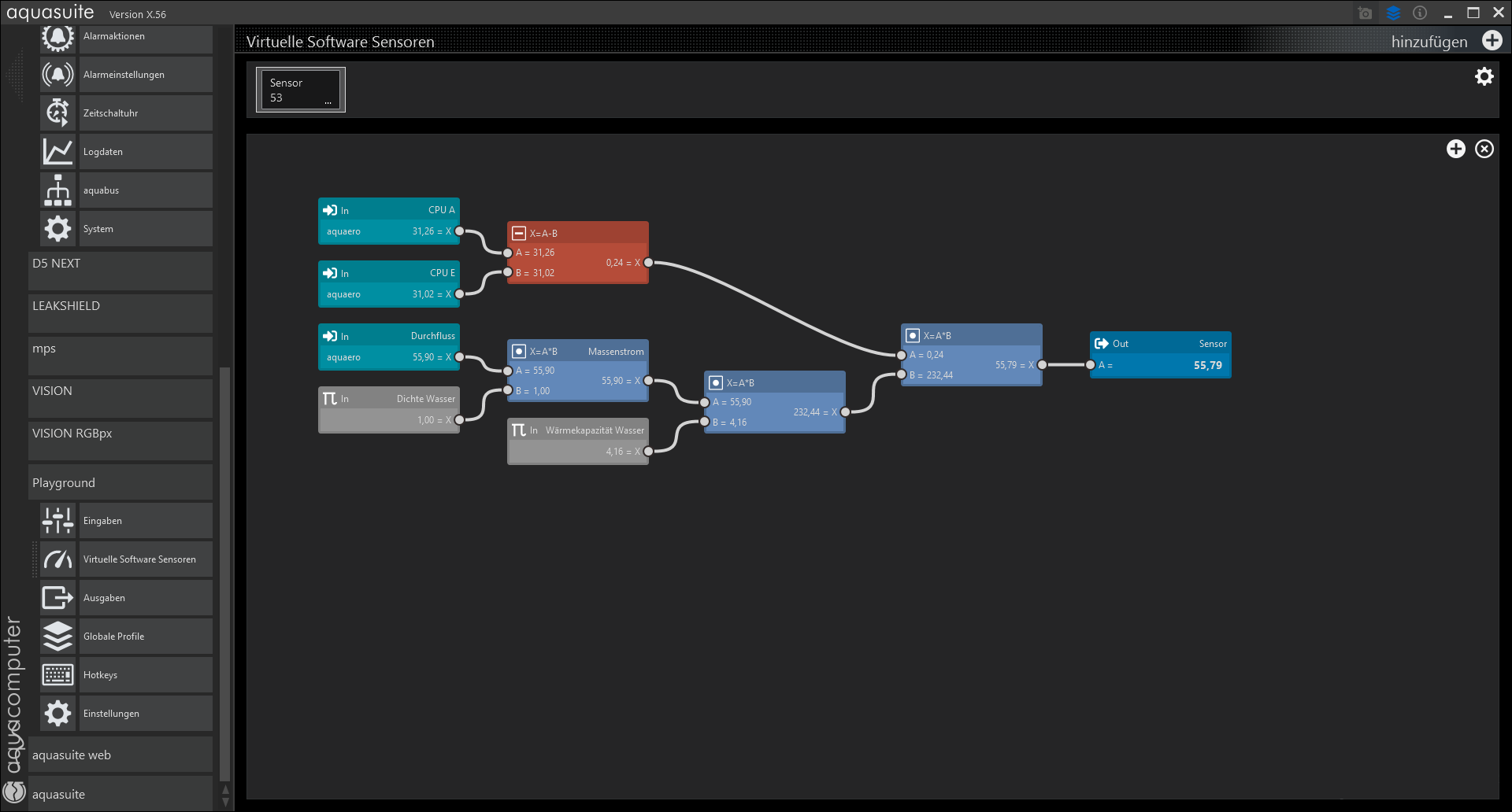

kann man in der Aquasuite eine Anzeige einrichten, mit der sich die Abgeführte Leistung des Systems (Radiators) anzeigen lässt ?
Temperatur vor und nach dem Radiator ist schon vorhanden.
Was müsste ich da einrichten, falls es überhaupt geht :rolleyes:

Geht. Nennt sich Leistungsmessung und sollte nicht schwerer zu finden sein als alle anderen Softwaresensoren.

Die genaue Formel um das zu berechnen weiß ich jetzt nicht, aber ich bin mir sicher, dass du die Masse (aus der Flowrate herzuleiten) dazu ebenfalls benötigst.

Die Formel ist:Q = m * c * dT
(Wärmemenge, oder Leistung = Masse mal spezifische Wärmekapazität des Kühlmediums (Wasser) mal Temperaturdifferenz (T Aus minus T Ein).
Das lasst sich in der Spielekiste der Aquasuite zusammenbasteln:
Dafür brauchst du natürlich Temperatur und Durchflusssensoren.
