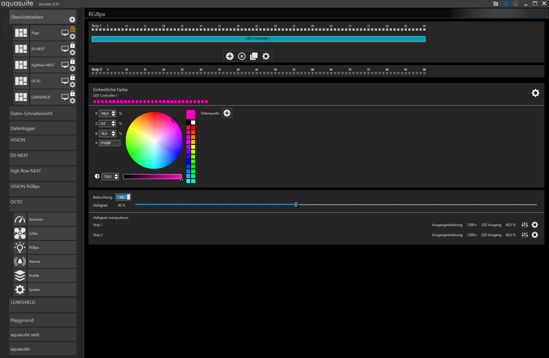

Die LEDS habe ich wie folgt konfiguriert (siehe Anhang).

Die LEDs hat Du korrekt konfiguriert. Ich hab eine Kryographics für NVidia RTX, aber bei mir wird die ganze Breite ausgeleuchtet. Tatsächlich ist der LED Streifen aber nur am rechten Rand, alleine durch das Acryl wird die gesamte Breite ausgeleuchtet (siehe Bilder unten in meiner Signatur). Wenn das bei Dir nicht funktioniert, ist entweder der LED Streifen in Deiner Kryographics falsch befestigt oder irgendwas blockiert das Licht.
Du kannst auch mal in der Aquasuite durch ausprobieren feststellen, wie viele LEDs tatsächlich leuchten (in dem Du den Bereich des Controllers so weit reduzierst, bis Du eine sichtbare Änderung der Beleuchtung wahrnimmst).

Also hab 5 LEDs verringert sich die Leuchtkraft, davor passiert nix, sprich 6 ist das Maximum.
Blockieren kann eigentlich auch nix den Lichtfluss, ich würde sagen da leuchtet einfach nicht viel mehr.
Wenn ich auf 100% stelle kommt etwas Licht auf der linken Seite an aber nicht wirklich viel...
Wie viel LEDs sollten denn verbaut sein?

Bei der RTX Version sind es 8 LEDs. Es würde mich wundern, wenn es bei der RX Version weniger wären.
