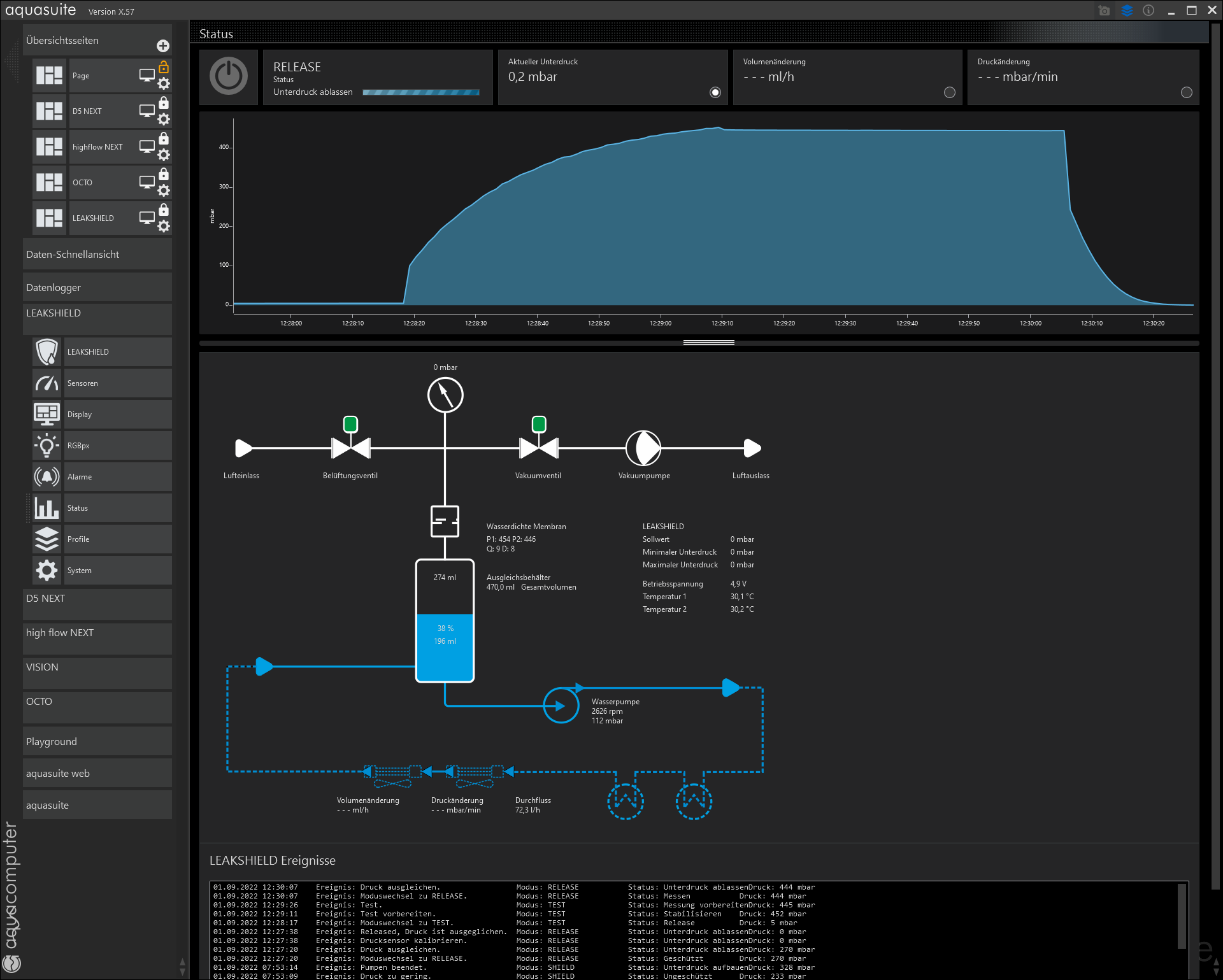

Setzte den Modus mal auf Release, schließe die aquasuite und mach sie wieder auf. Gehe dann direkt auf den Testmodus mit 450 mbar und warte bis der Druck stabil ist (sofern du überhaupt so weit kommst). Wenn der Druck stabil ist, gehe wieder in den Release Modus und dann in den Tab Status und mache einen Screenshot von dem Druckverlauf (Kamera-Icon oben rechts; Pfad anklicken um den Ordner zu öffnen).

Donnerstag, 1. September 2022, 12:32
Anbei der Screenshot, 450 wurden erreicht.

Donnerstag, 1. September 2022, 14:27
Deine Membran ist auch weiterhin nicht in Ordnung.
Der Knick am Anfang spricht dafür, dass sich schnell ein Unterdruck im LEAKSHIELD aufbaut und dann langsam Luft durch die schlecht durchlässige Luft nachgesaugt wird.
Beim abfallenden Unterdruck hast du ebenfalls einen auffällig Knick, der nicht normal ist. Eigentlich fällt der Druck binnen ein zwei Sekunden rapide ab und man sieht nur nahe der Null-Linie noch eine kleine abfallende Kurve. Bei dir ist das allerdings extrem ausgeprägt, was auch wieder dafür spricht, dass die Luft nicht schnell genug die Membran passieren kann.
Entweder du versucht dein Glück nochmal mit einer Reinigung oder du brauchst eine neue Membran.

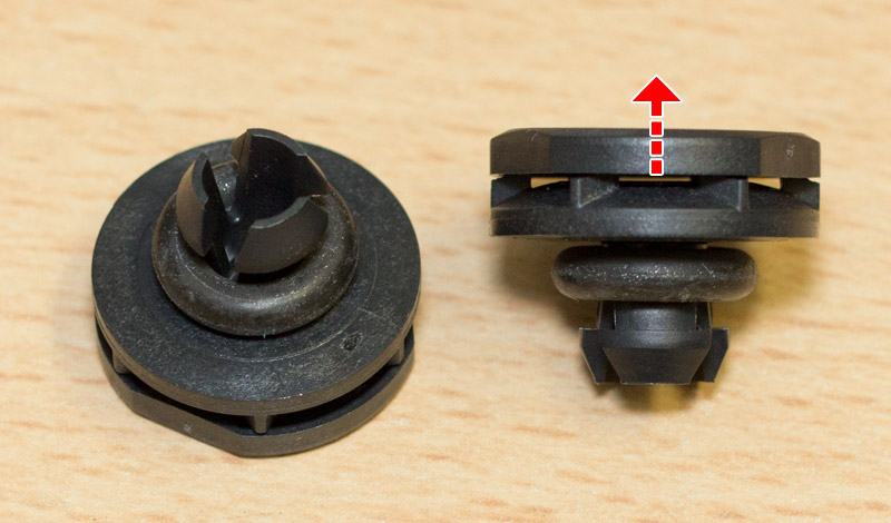

Eine neue Membran gibt es auf Anfrage beim Support.
Die Membran ist nur gesteckt und kann z. B. mit einer Spitzzange an einer der Nasen gerade herausgezogen werden. Davon ausgehend, dass die Membran ohnehin in den Müll wandert kann man auch deren Oberfläche durchstechen (nicht zu tief) und sie heraus hebeln.
Die neue Membran wird einfach nur eingedrückt und im Anschluss muss deren Schutzdeckel entfernt werden damit sich dort kein Wasser stauen kann falls der Behälter mal voll läuft.
