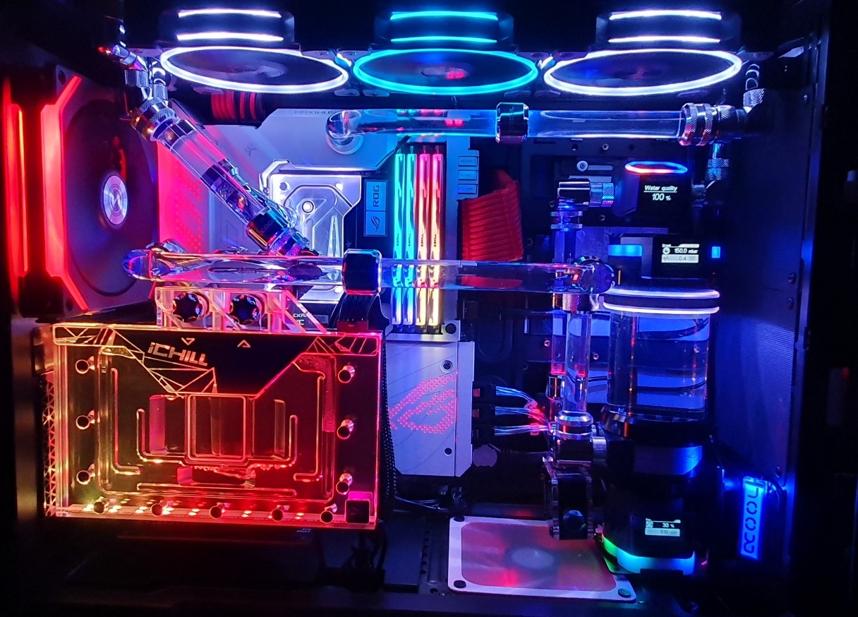

Shadowbrain1979
Donnerstag, 8. Dezember 2022, 00:26
Hier nur mal ganz kurz angerissen, so sieht das auch nach 15 min aus :)

Donnerstag, 8. Dezember 2022, 08:10
Befüllen ist eigentlich ganz einfach, Schlauch ins Wasser hängen und das LEAKSHIELD auf Füllen stellen, der Rest passiert dann von alleine, das geht natürlich nicht so schnell wie von Hand, man muss also etwas Geduld mitbringen.
Im Allgemeinen hast Du zu diesem Zeitpunkt keinen laufenden Rechner und machst das über das LEAKSHIELD selber.
Im laufenden System kannst Du einfach in der Aquasuite auf Nachfüllen gehen und das LEAKSHIELD füllt nach.
Der Modus des LEAKSHIELDS ist dabei egal.
Das Entlüften ist ganz nett zum Lösen von Luftblasen, ersetzt aber nicht das konvenntionelle Entlüften durch Kippen des Systems, wenn Du eine so deutliche Diskrepanz der Werte hast befindet sich noch reichlich Luft im Kreislauf.
Das LEAKSHIELD regelt den Druck in Deinem LOOP, es kann ihn aufbauen und ablassen, der einzige Grund den Loop zu öffnen ist das Befüllen, alles andere macht das LEAKSHIELD eigenständig.
