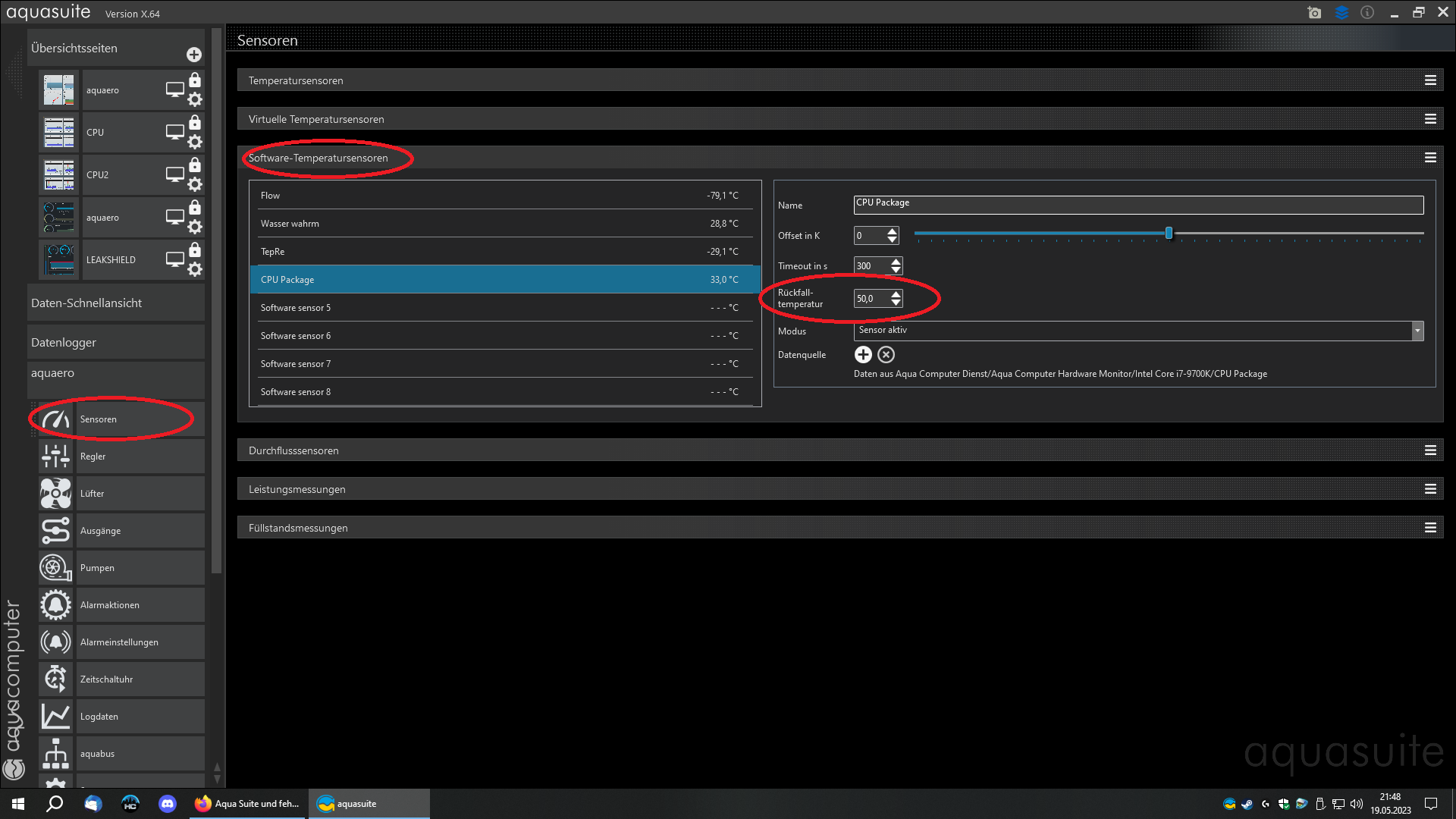

Hab keine Q nur einen AE, da haben die Software-Sensoren eine Rückfalltemperatur die man frei einstellen kann.

Freitag, 19. Mai 2023, 18:31
CPU Temperatur ist Software-Sensor und wie gesagt der AE kann das, der Q kA.

Freitag, 19. Mai 2023, 21:51
Sag ich was anderes?
Edit: Sicht schlecht für dich aus. Bild
