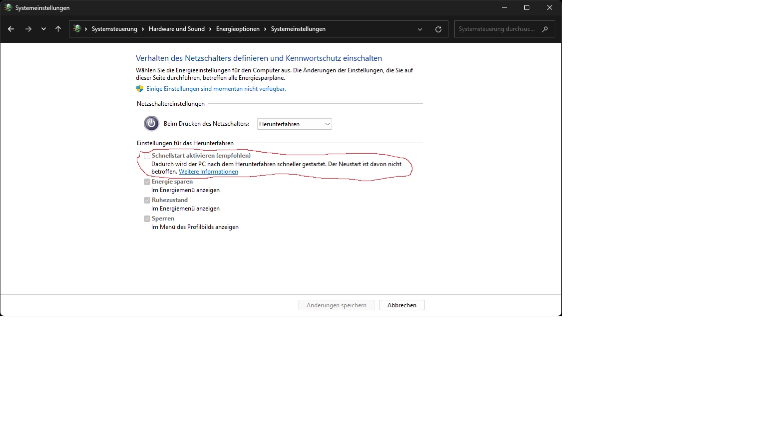

Freitag, 21. Juli 2023, 15:18
Windows hat die Option "schnell Starten" voreingestellt, dann wird der Rechner nicht sauber heruntergefahren, sondern der aktuelle Stand wird auf dem Laufwerk gespeichert, um den Startvorgang zu beschleunigen.
Ist diese Option aktiv kannst Du nur durch "neu Starten" Windows sauber booten.

Freitag, 21. Juli 2023, 17:20
Ich meine die Einstellung in der Systemsteuerung, siehe Bild.

Freitag, 21. Juli 2023, 17:35
Interessant, dieser Option war mir unbekannt.
Hat aber kein Unterschied gemacht. Dieser Art "Fast Boot" ausgeschaltet, hochgefahren, aber der Tray Icon funktioniert immer noch nicht.
