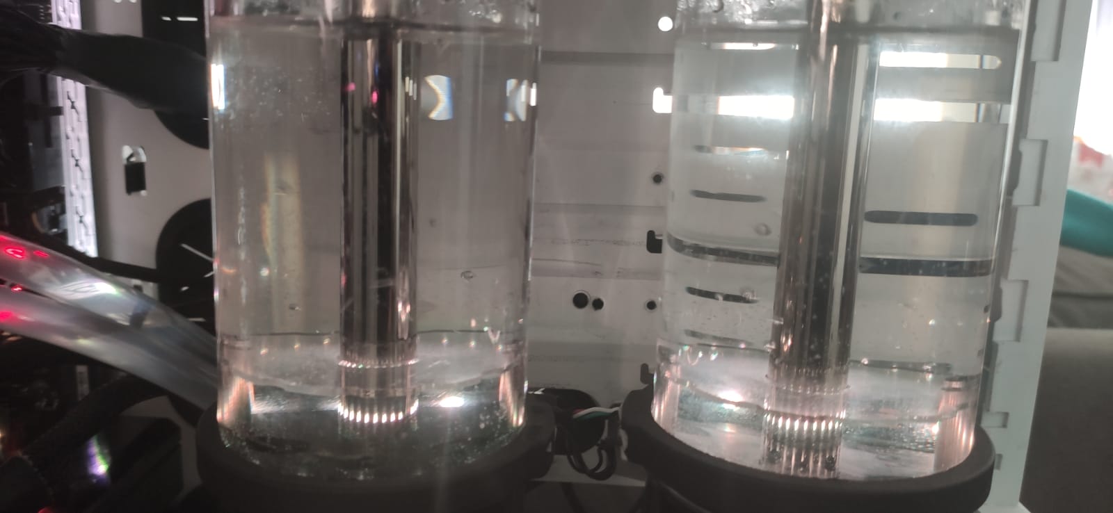

Mir ist nicht zu helfen??? Erklärt mir doch einfach mal, welcher Gedanke wohl dahinter steckt wenn ich als optionale Erweiterung für mein System an der Farbwerk360 4x Anschlüsse für Temperatursensoren zur Verfügung gestellt bekomme??? Weil überlegen wir mal, was gibt es in meinem System an dem ich im Lastbetrieb so genau wie möglich die Temperatur überwachen will. Da fallen mir z.B. die CPU und die GPU ein! Das wären 2 Sensoren ok und jetzt stellt sich Frage Nr.1:Was mach ich mit den anderen zwei Temp. Sensoren??? Und Frage Nr.2 Nennt mir doch mal zwei Orte wo ich an GPU und CPU die Sensoren anbringen sollte, um die Temperaturen genauer auslesen zu können, als wie ich es eh schon mit den in den Chips integrierten Sensoren machen kann?? Hier mal ein kleiner Spoiler: Sensormontage zwischen CPU bzw. GPU und Kühlerplatte könnt ihr vergessen! Denn den Sensor der den Anpressdruck der jeweiligen Kühlerplatten auf den Chip überlebt, den hat leider noch keiner entwickelt!!! So und damit sind wir wieder bei 4Temp. Sensoren für die ich keinen Arbeitsplatz habe!!! Ich habe aber zwei Kreisläufe und daher zwei High flow 2 Sensoren die ich gerne über die aquasuite Software auslesen würde. Da diese ja vielleicht en halbes Jahr später Einzug gefunden haben in mein System. Sorry das bei zwei Kreisläufen auch zwei fow Sensoren Sinn machen anstelle 4x Temp. Sensoren die keiner braucht und wenn Mr,Krabs sich mal mit der Steuersoftware für die 4x 90 argb`s befasst hätte dann würde wohl auch er feststellen das die RGBpx Software unzählige bessere Verwendungen bereit hält, als 4x Temperaturen zu bepimpen mit RGBpx!!! Ich habe 3 Beispiele für 3 belegte RGBpx Kanäle dazu gepackt die für mich mehr Sinn machen was die Nutzung der farbwerk 360 macht.
So und wenn Mr.Krabs hier jetzt nicht wenigstens 4 Temperaturen hat, die es wert sind mit externen Sensoren auszulesen anstatt mit den integr. Sensoren und um sie dann noch mit rgbpx zu beschmücken, dann sollte er lieber seine schlechten Kommentare closen.
