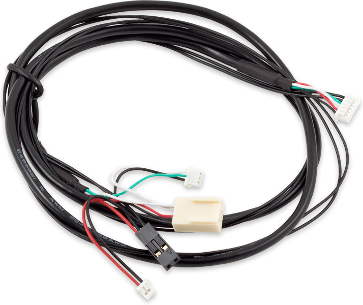

Da muss ich gleich mal in Einspruch gehen. Ich habe den Highflow 2 2x und dann musst du Hufeisen mir mal erklären wozu das auf dem beigefügten Bild abgebildete Anschlusskabel da ist.?? Und warum dann bei meinem Board die zweite Abbildung dabei war??

Dops
Dienstag, 1. August 2023, 20:17
Für Kompatibilität zu allen Aqua Computer Geräten sind am beiliegen-
den Anschlusskabel sowohl die größeren Standardstecker als auch die
kleineren Miniaturstecker montiert. Schließen Sie den passenden dreipo-
ligen Steckverbinder an den Durchflusssensoreingang Ihres Geräts an.
Schließen Sie beim high flow 2 außerdem den passenden zweipoligen
Steckverbinder an einen Temperatursensoreingang an. (Beim high flow
LT ist der Temperatursensoranschluss ohne Funktion.)
Je nach Gerät und Softwareversion muss im Gerät entweder als Sensor-
typ „Durchflusssensor high flow (53068)“ oder ein Kalibrierwert von 169
Impulsen pro Liter eingestellt werden. Bei Geräten mit eigenem Display
und Bedienelementen kann diese Einstellung im Gerätemenü vorge-
nommen werden, bei allen anderen Geräten muss die Konfiguration
über die aquasuite Software erfolgen.
Auszug aus dem Handbuch des highflow 2.
Wozu dein Board solch einen Anschluss hat ergibt sich aus dem Bildern selbst.

Hast Du mal auf das Datum der Posts geschaut und auf den Sensor, von dem da die Rede ist?
Es geht nicht um die neuen Sensoren, sondern um den alten high flow ohne weitere Namenszusätze.
