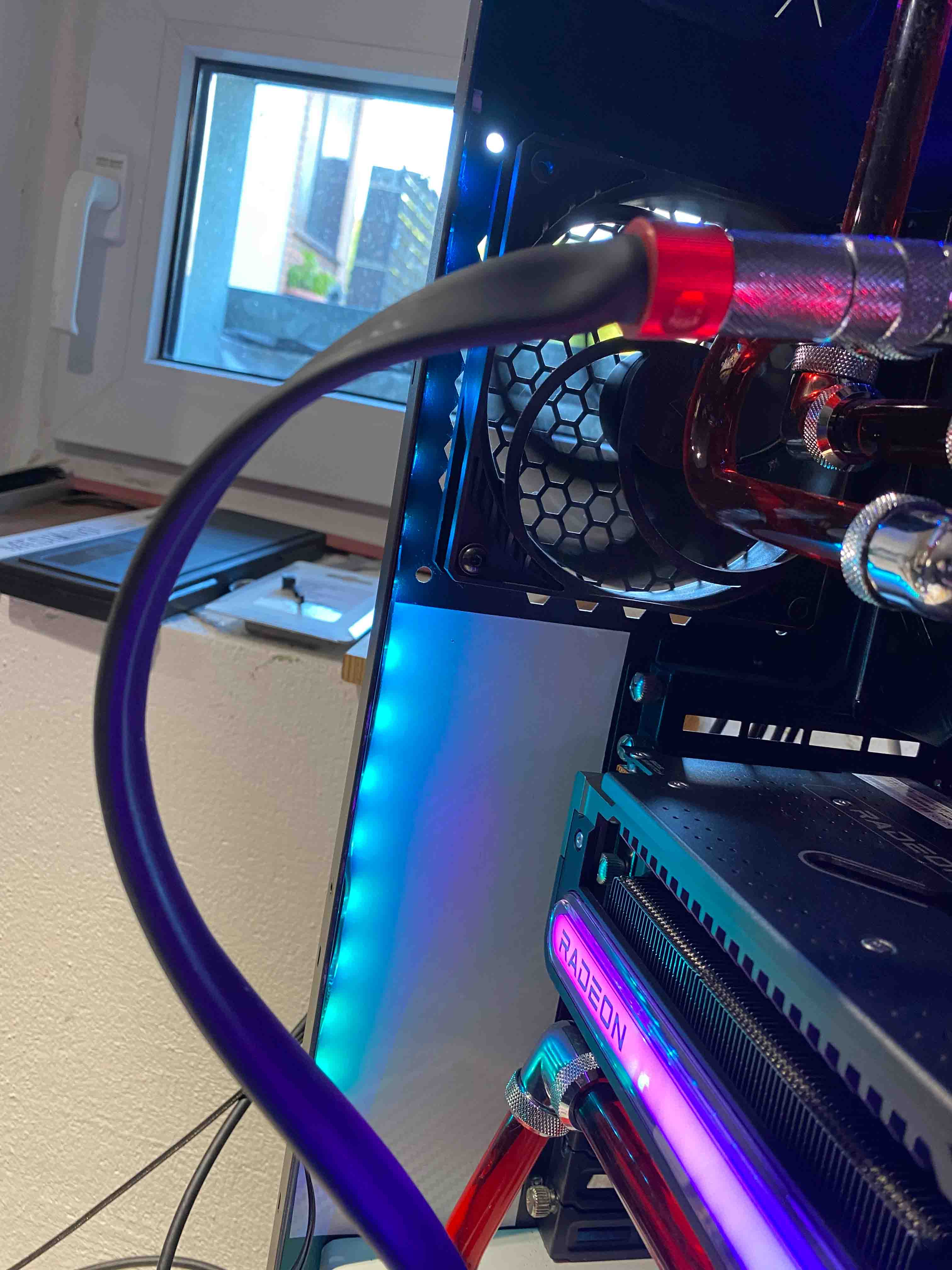

Ich habe einen Ultitube 200 mit D5 Next und Leakshield, sowie einen High Flow Next Durchfluß Sensor.
Wenn ich Leakshield im Releasemodus habe, habe ich bei 25% Pumpenleistung (2700 UPM) etwa 71 l/h Durchfluss.
Schalte ich allerdings in den Shieldmodus, zeigt mir De DFM 0 l/h an, und ich muss die Pumpenleistung auf 45% erhöhen um 50l/h zu erreichen.
Deaktivere ich wieder in den Releasemodus bei 45% Pumpenleistung steigt mein Durchfluss auf 97l/h an,
Ich habe im Loop 2 280mm Radiatoren, 1 Kryos Next CPU 1700 Kühler, ca 2,5m 16/10 Schläuche Schwarz (Namen vergessen), sowie 4 Kugelhähne welche aber keine Einfluss haben sollten.
Vielleicht weiß jemand weiter.
Und den DFM von der D5 Next kann ich nicht Kalibrieren, bricht immer unverrichteter Dinge ab.
Danke im Voraus

Donnerstag, 14. September 2023, 17:59
Hast Du die Schläuche irgendwo in halbwegs engen kurven verlegt?
Der Unterdruck zieht die Schläuche an diesen Stellen ggf. zusammen und Dein Durchfluss sinkt, je nach Schlauch kann das auch auf geraden Strecken passieren, die Bilder zeigen einen 13/10 er Tygon, der verbaut ist bis ich einen Wasserkühler für meine Grafikkarte habe.
Der high flow NEXT zeigt bei mir ab ca. 30 l/h nichts mehr an, das wird aber auch auf der Produktseite angegeben, in meinem Fall fällt der Durchfluss durch den Zusammengezogenen Schlauch um ca. 30 l/h, meine D5 NEXT läuft aber auf 60%
Den Durchfluss der D5 NEXT musst Du nicht kalibrieren, der high flow NEXT ist schon der beste Durchflusssensor ausserhalb des Profibereichs und die D5 NEXT berechnet einen "Duchfluss" sie ist aber extrem ungenau und schwankt auch stark, eher was für Durchfluss vorhanden oder nicht.

Freitag, 15. September 2023, 08:49
Nein, keine Enge Kurven, alles mit HF 90 Grad Bögen verlegt, keine Knicke oder zusammengezogen Schläuche.
Allerdings habe ich heute nach dem Neustart des Rechners keine Durchflussanzeige unter 45% Pumpenleistung,
weder an der D5 noch am HF.
Der Schlauch nennt sich Aqua Computer EPDM schwarz 16/10.
Bin für Ratschläge sehr Dankbar

m31asy
Freitag, 15. September 2023, 09:51
Der CPU Kühler geht in den ersten Radiator, von dort in den 2ten, dann in die D5 mit AGB dann wieder in den CPU Kühler.
Erschien mir logisch das warme Wasser in den Radiator zu saugen und das abgekühlte Wasser über die Pumpe wieder zur CPU laufen zu lassen.
Sieht man gut beim dritten Bild.
Rot ist Rücklauf, Blau ist Vorlauf.
Der kleine runde Schalter unterbricht die 5V und 12V Leitung zur D5 um beim Füllen ein trockenlaufen zu verhindern.
