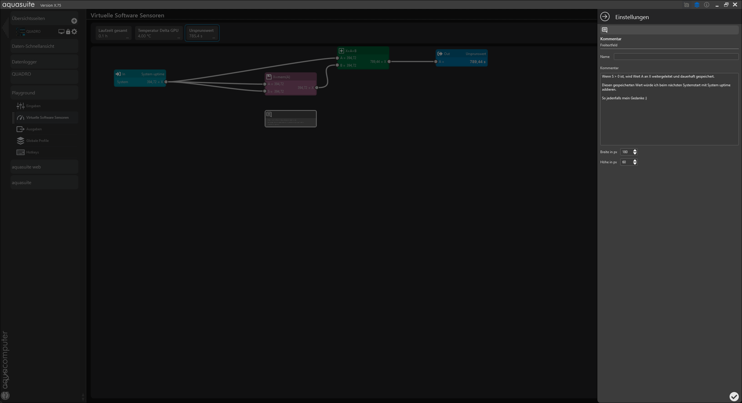

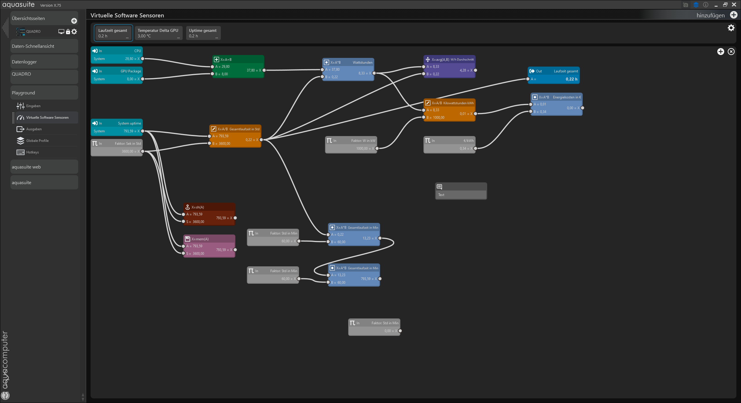

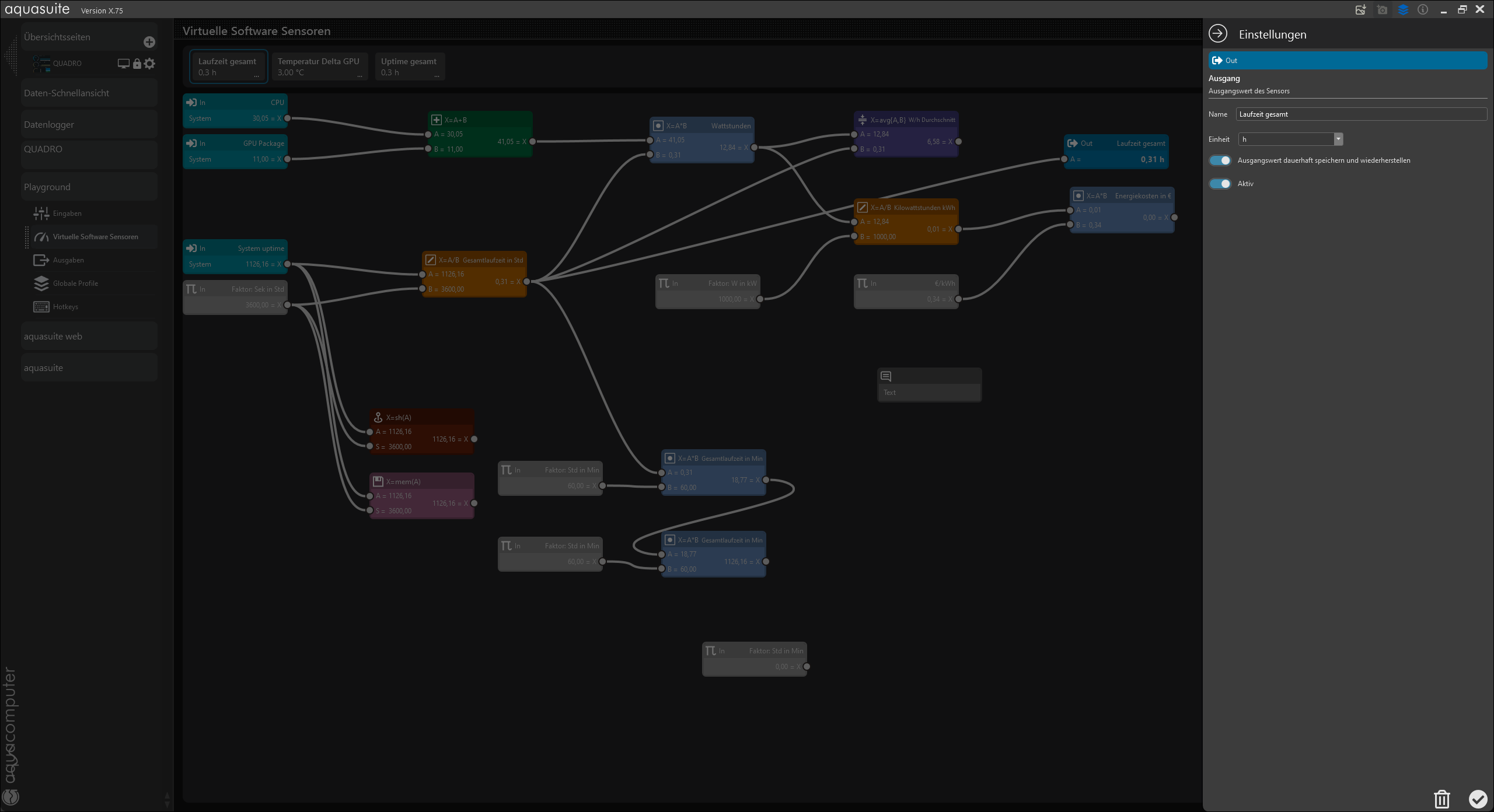

So, nun habe ich mal einen screenshot eingestellt, hier wollte ich gerne die Energiekosten darstellen, habe die system uptime in stunden umgewandelt und der Zähler läuft, sobald ich den Rechner hochfahre.
Bei erneutem Start des Rechners jedoch, fängt dieser wieder bei 0 an.
wie man unten sieht, habe ich auch mit verschiedenen speichern versucht dem herr zu werden, diese habe ich aber erstmal wieder abgekoppelt, weil alles immer wieder zu 0 führt.

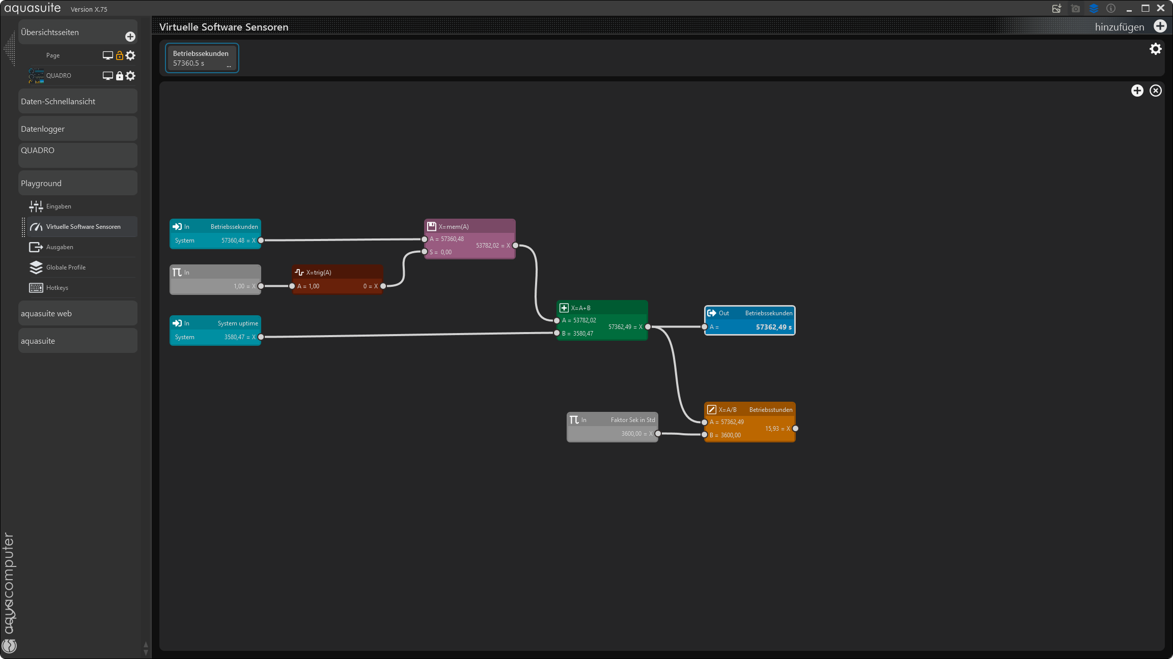

Auf den Fotos nochmal der Versuch, die aktuelle Laufzeit zu ermitteln, zu Speichern und nach neustart zu addieren. Funktioniert aber irgendwie noch nicht.

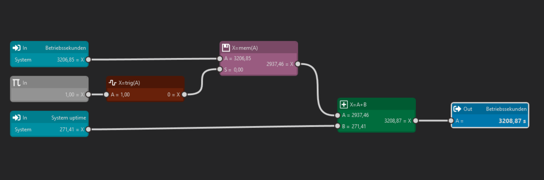

So klappt es...
Du musst Deinen Ausgang (hier "Betriebssekunden") wieder als Eingang nehmen und diesen zwischenspeichern (x=mem(A)) bevor der Eingang "System uptime" die Zeit hat den Ausgang wieder mit "1 Sekunde" zu überschreiben und von vorne zu beginnen
Um den beim letzten runterfahren des PCs dauerhaft gespeicherten Wert einmal beim Start zu addieren, kann man die Funktion "Trigger" nehmen die einmal sofort eine "1" ausgibt (durch den konstanten Eingang mit x=1 gleich am Anfang)
Wie im Beispiel zu sehen werden die alten Betriebssekunden (2937,46) zu "System uptime" (271,41) addiert und ergeben somit die neuen Betriebssekunden.
Sollte der PC in diesem Moment abschalten, wären die 3208,87 dauerhaft gespeichert und würden beim nächsten hochfahren durch X=mem(A) dauerhaft zu "System uptime" addiert werden

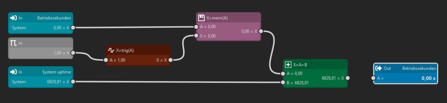

Freitag, 6. Oktober 2023, 19:23
Das Problem ist, immer wenn Du an den einzelnen Elementes der Funktionen jetzt etwas änderst oder z.T. auch nur verschiebst und bewegst wird der Trigger offensichtlich resettet und er denkt das er den Eingang durch die Konstante zum ersten mal bekommt (das 0=x wird dann für ´ne Sekunde zu 1=x).
Dann lädt er den aktuellen Wert in den Zwischenspeicher und addiert diesen dann zur "System uptime" -> macht dann einen großen Sprung.
Richtig nutzen kannst Du das ganze (wenn es so aufgebaut ist) also erst, wenn Du nix mehr daran veränderst und keine Kästchen mehr verschiebst.
Man kann natürlich auch einen Reset einbauen, der z.B. über einen Schalter auf dem Desktop oder so die gespeicherten Betriebssekunden (in meinem Fall) wieder auf 0 setzt und nur die aktuelle "System uptime" wieder anzeigt.
In der Testphase genügt es einfach die Verbindung zum Ausgang temporär zu "kappen"
