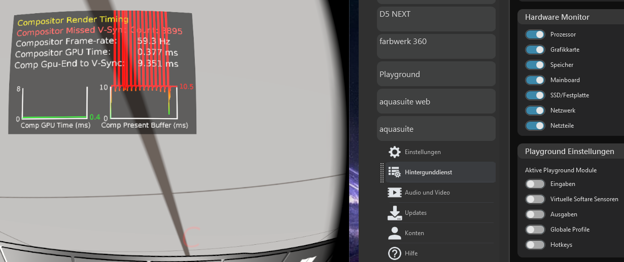

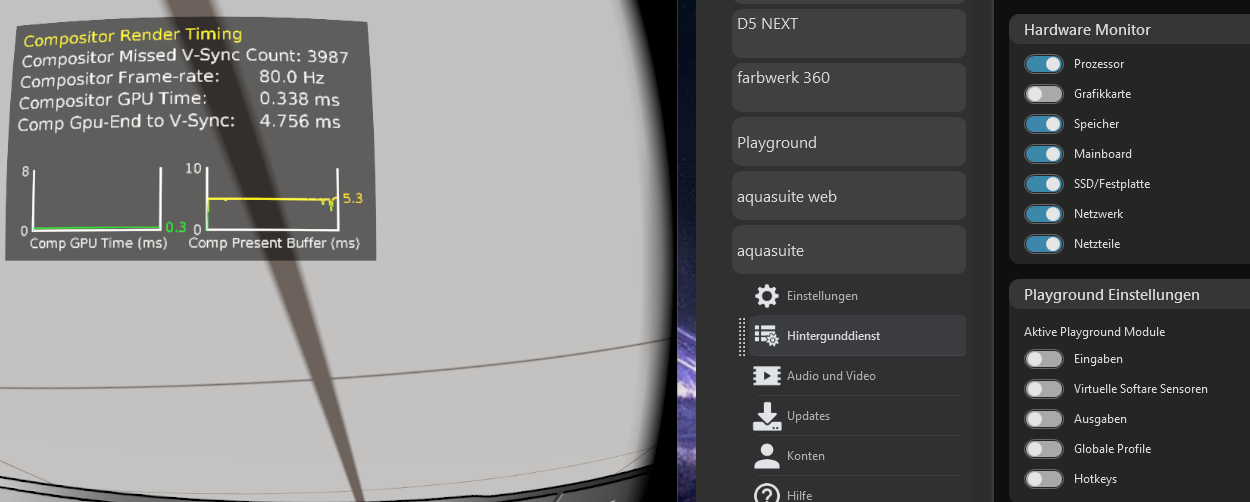

CloneCommander
Dienstag, 12. Dezember 2023, 20:27
Ich habe exakt das gleiche Problem, gefühlt seit ~2 Monaten aber erst. Könnte mit einem AquaSuite oder NVIDIA Update zusammen hängen.
Allerdings kann ich nicht behaupten es vorher so genau analysiert zu haben...
Mit HWInfo kann man es auch hier nachstellen, also ist vermutlich eher NVIDIA schuld. Ich werde dort ein Ticket erfassen. Evtl sollten es alle Betroffenen tun :)
https://www.nvidia.com/en-us/support/consumer/
BTW: Was sind "Virtuelle Softare Sensoren?" :D s. Bild
»CloneCommander« hat folgende Bilder angehängt:
